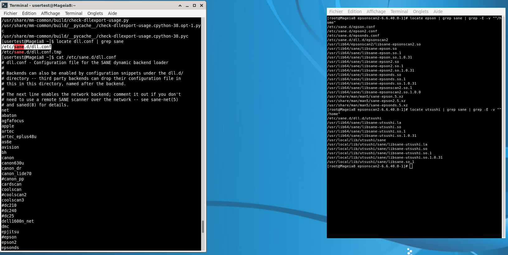

Il me semble que epsonscan2 est compilable depuis un fichier .tar.gz disponible depuis le site d' Epson. Après cela ne compile pas la partie réseau qui est propriétaire apparemment. Il faudrait voir ce que contient le fichier bundle ( qui je pense doit contenir la partie logiciel et la partie réseau ( après je ne sais pas ce qu' il en ait de la partie OCR ( sous Imagescan, cette dernière peut être remplacée par Tesseract bien qu' un module propriétaire soit dans le bundle).
edit: on remarquera que l' installation de epsonscan2 semble rajouter un backend supplémentaire ( compilation faite à partir des sources proposées par Epson ( bon maintenant il faut que que trouve comment faire la désinstallation, la cible uninstall n' existant pas
).Or on peut supposer que ce nouveau backend n' est pas ajouté /etc/sane.d/dll.conf et donc que c' est toujours epwoka, epson2 ou escl qui sont utilisés et qui ne sont peut être pas compatible ( de plus je suppose que sane s' arrête au premier backend qui lui semble compatible). Peut être si on le rajoute epsonscan2 à la liste des backend (avant les autres epson) sane fonctionnera ?
Pour la séparation des images, je ne peux pas répondre, n' ayant pas de scanner Epson sur le réseau, la communication est impossible !
edit2: en relisant les premières lignes de dll.conf, visiblement le backend devrait être chargé ( puisque dans le répertoire adéquat. En revanche peut être que les backends entrent en conflit ( donc peut être faut il commenter les autres backends relatifs aux scanners epson ( epson, epwoka, escl)) ?)
