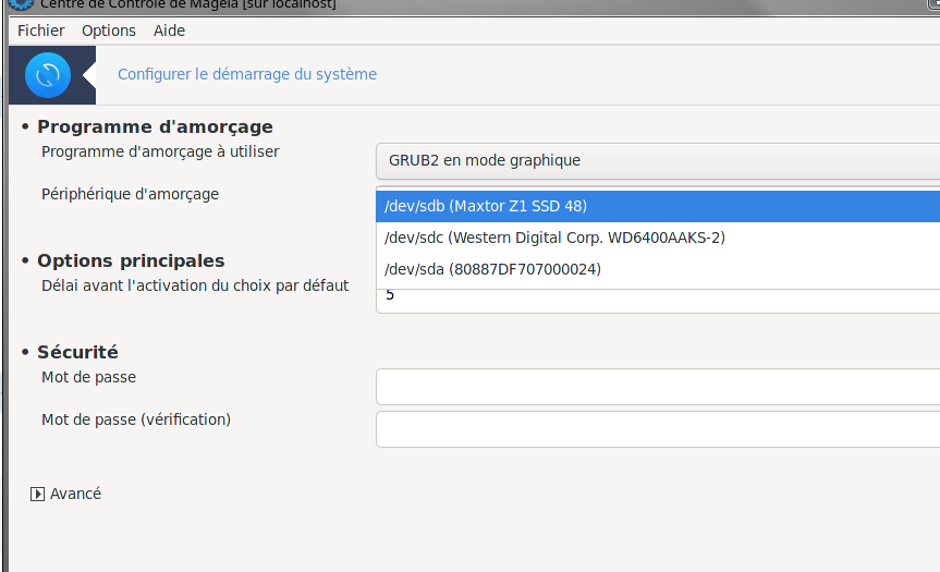

Je ne sais pas si mon insertion fonctionnehttps://www.mageialinux-online.org/upload/screenshot_20210917_131954_ce217.png
Rien n' a été changé dans le bios/uefi au moment de l' installation ?
On dirait qu' il y a un mix entre installation efi (Windows) et legacy (Mageia). Et dans ce cas le grub legacy ne voit pas le disque installé en efi. Cela voudrait il dire que le bios est en mode csm ?
Mageia avait dû être installée en parallèle d'un Windows en Legacy. Quand tu as réinstallé Windows 10 sur le nouveau disque, il s'est installé en UEFI qui est la norme par défaut aujourd'hui avec Windows. Cependant, ton installation de Mageia est restée en Legacy.
ll /sys/firmware
S'il n'y a pas de ligne avec efi, Yuusha aura raison.
La solution serait, je pense, de repartir d'une clé d'installation de Mageia, vérifier que le démarrage se fait en UEFI et faire une mise à jour de l'installation qu'il va détecter. Rien ne sera installé hormis grub-efi et le gestionnaire d'amorçage sera configuré.
