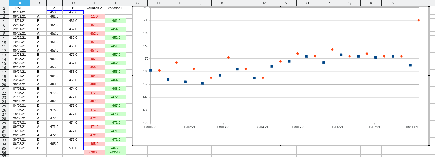

J'aimerai améliorer la présentation d'un graphique,
J'ai une série de valeurs qui évoluent dans le temps et j'ai établi le graphique correspondant.
Chaque semaine, un événement A ou B influe sur la valeur,
1) je souhaite que le graphique, on puisse attribuer la variation à A ou B visuellement avec une couleur différente pour la zone concernée du graphique.
2) Dans les colones D et E des variations, avoir les couleurs qui passent du verts au rouge avec des dégradés de couleurs permettant de repérer les grosses variations par rapport aux variations faibles.

L'idée est de séparer les valeurs des données A et B dans les colonnes C et D.
https://www.mageialinux-online.org/upload/graphique.png
Édité par ducyp9 Le 07/09/2021 à 00h28
J'avoue ne pas comprendre ce qui est souhaité.
A ma connaissance pas très actuelle des graphiques, il n'est pas possible de définir une couleur par point ou par segment, mais uniquement par série. Donc, si tu veux des variations de couleur sur le graphique, il te faut une série par niveau de couleur que tu souhaites.
