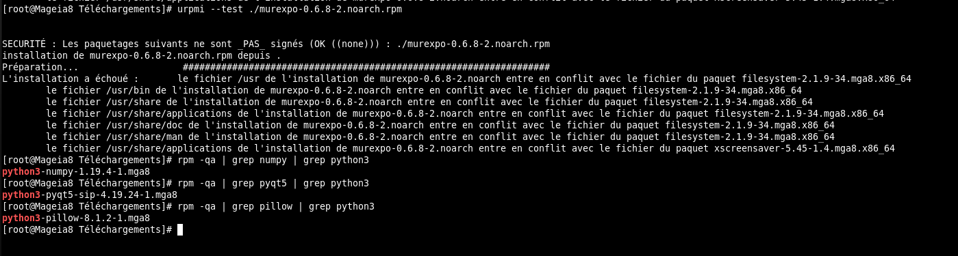

Je suis allé chercher le rpm,
l'ai installé
et je comprend maintenant ta question...
Il ne fonctionne pas ! 8|
* il "genere" toute une liste d'erreurs...
(du coup, j'ai tout viré, a l'os (impossible de le desinstaller autrement :|)).
Bon courage a toi
l'ai installé
l'ai installé
Je n' ai pas réussi à l'installer du tout ( j' ai mis à jour avec un urpmi --auto-update avant)...
Je n' ai pas essayé l' option --force.
Ceci dit, il faut les prérequis ici de toute façon:
https://murexpo.org/me/version-stable-du-depot/
edit: par le rpm je n' ai pas réussi, donc je suis passé par le fichier tgz présent chez Sourceforge...
Et en plus des prérequis, il en faut plein d' autres (imageio, pdfkit ( pas de paquet Mageia ( ou je n' ai pas bien cherché), fitz ( pas trouvé non plus) qui installe tout ça (qui installe les modules suivants: ci-info-0.2.0 click-8.0.1 configobj-5.0.6 configparser-5.0.2 etelemetry-0.2.2 filelock-3.0.12 fitz-0.0.1.dev2 future-0.18.2 httplib2-0.19.1 isodate-0.6.0 networkx-2.6.2 nibabel-3.2.1 nipype-1.6.1 packaging-21.0 pandas-1.3.2 pathlib-1.0.1 prov-2.0.0 pydot-1.4.2 pyparsing-2.4.7 pytz-2021.1 pyxnat-1.4 rdflib-6.0.0 scipy-1.7.1 simplejson-3.17.5 traits-6.2.0), frontend ( qui installe les modules suivants : aiofiles-0.7.0 anyio-3.3.0 asgiref-3.4.1 frontend-0.0.3 h11-0.12.0 itsdangerous-2.0.1 sniffio-1.2.0 starlette-0.16.0 uvicorn-0.15.0), et tools (install également les modules suivants :pytils-0.3 tools-0.1.9) ...
On oubliera pas de créer un répertoire static au niveau des fichiers python...
note : Peut être que les fichiers onedir/onefile présents sur cette page ( https://sourceforge.net/projects/murexpo/files/) , contiennent les modules python requis ( vu la taille du fichier c' est fortement probable), je n' ai pas testé...
note2 : pour les paquets introuvables, je suis passé par pip3 ( d' où peut être la liste interminable des modules installés en dépendances ( probablement que certains sont packagés))

Je me présente, je suis prof d'arts plastiques dans un collège à Caen et le développeur de MurExpo (entre autre), je développe activement (aussi) APSC (pour EKD, j'ai momentanément arrêté le développement).
J'ai construit le paquet RPM de MurExpo avec alien et en partant du paquet deb, je ne pouvais pas vérifier le fonctionnement car je n'ai pas de distro à base RPM d'installée (désolé).
Bon j'avoue que je n'ai pour l'instant lu les messages dans ce thread qu'en diagonale, je vais le faire de façon plus précise.
Je serais très très intéressé si quelqu'un pouvait "pondre" UN VRAI paquet RPM ... et si MurExpo pouvait entrer dans la base des applications empaquetées pour Mageia.
