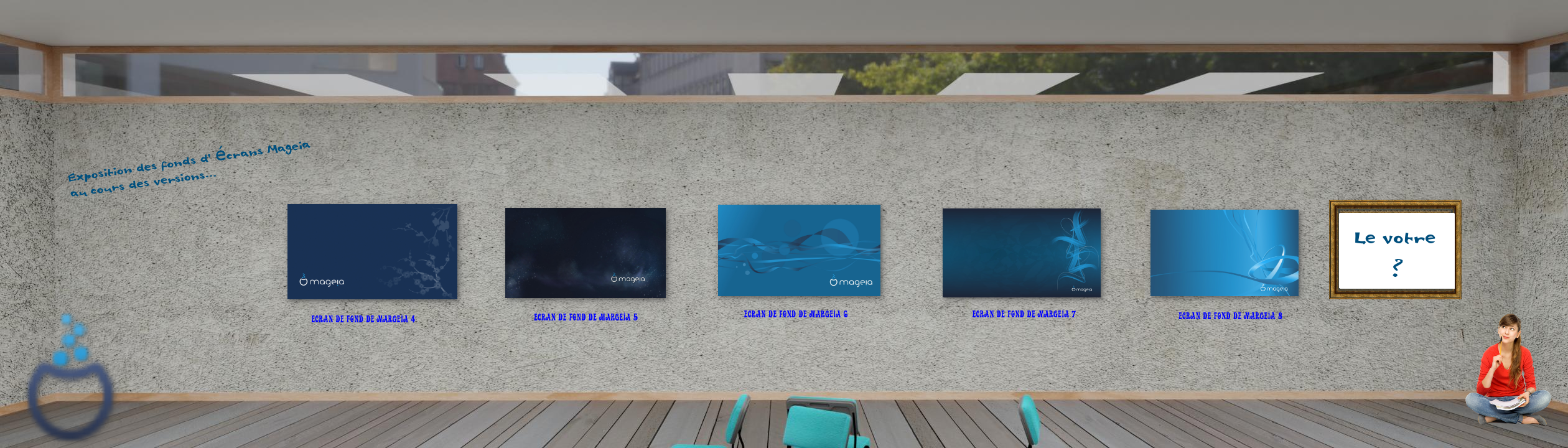

Un petit essai de fichier rpm ( vu la taille, je ne peux pas l' héberger sur le forum, donc d' ici une semaine il ne sera plus là sauf si quelqu' un veut l' héberger sur un stockage plus durable).
Plusieurs informations:
- il a fallu que je recompresse le fichier d' origine car l' extraction se faisait dans un répertoire murexpo tout court
- pour le rpmbuild, il a fallu que je spécifie l' option --nodebuginfo, sinon cela plantait car fichier source debug vide
- le rpm n' ajoute pas certains modules (et leur dépendances) car inexistants dans Mageia : pdfkit, fitz, frontend, tools.
Pour cela il faudra installer pip3 (en root, urpmi python3-pip), puis installer manuellement ( en utilisateur normal) les modules manquants avec la commande pip3 install module ( par exemple "pip3 install pdfkit").
