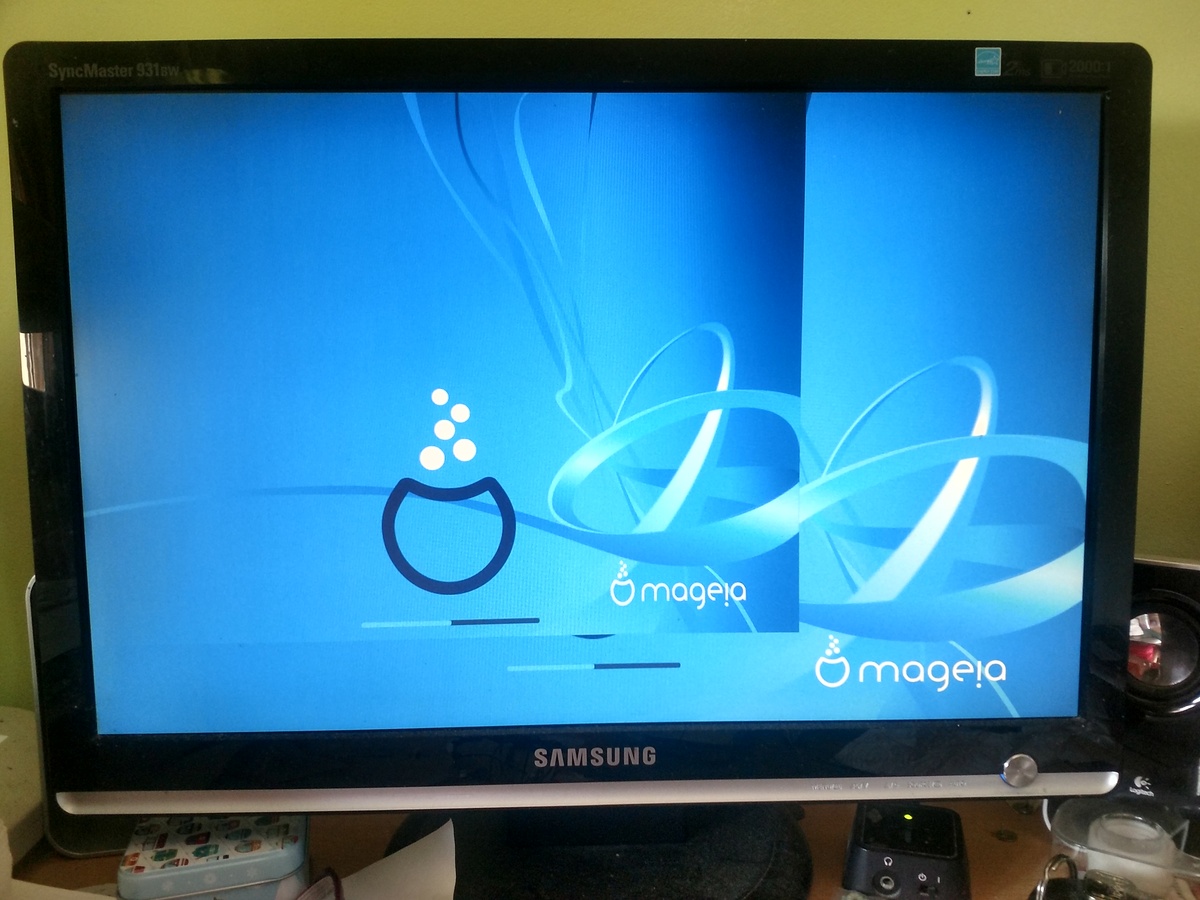

Depuis le passage à Mageia 8 (par l'applet de mise à jour), souvent, au démarrage, Mageia reste bloqué indéfiniment sur l'écran où l'on voit le chaudron et les petites bulles.
Il faut généralement que je redémarre à 5 ou 6 reprises pour en arriver à bout...

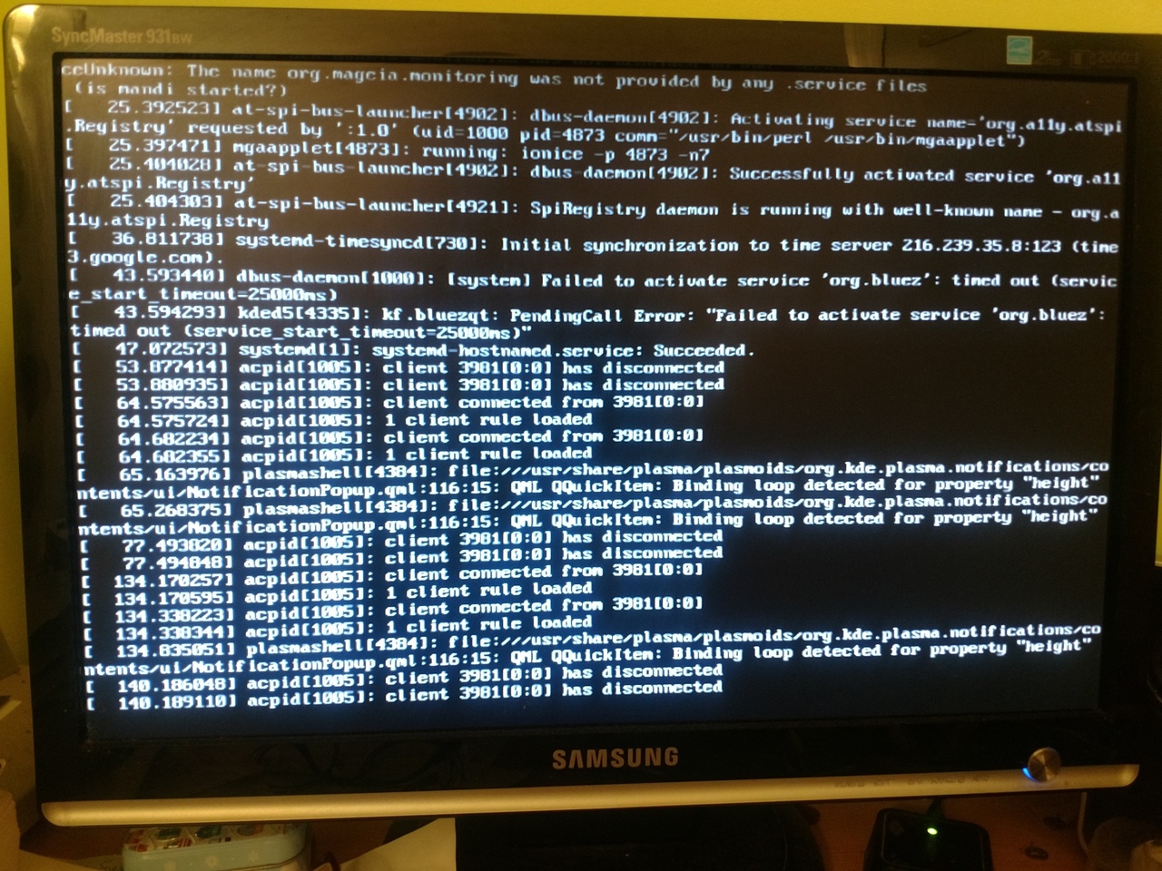

J'ai fait une photo de l'écran obtenu par Ctrl+Alt+F12 :
J'ai cherché sur le message d'erreur '/sbin/modprobe nvidia-modeset' failied with exit code 1, mais toutes les réponses sont en anglais, langue que je n'ai jamais apprise :
https://duckduckgo.com/?t=ffnt&q=%27%2Fsbin%2Fmodprobe+nvidia-modeset%27+failied+with+exit+code+1&ia=web
Voyez-vous la solution ?

J'ai néanmoins tapé "reboot" et là, après redémarrage, consoles F1 à F11 complétements vides, noires, et ceci en F12 :
et rien d'autre ne se passe...

J'ai rebooté, et actuellement la machine reste bloquée sur cette image :
