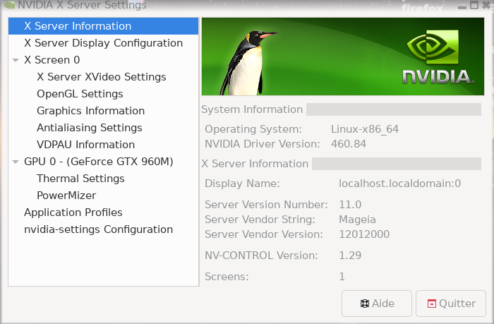

Quand je bascule de intel vers nvidia si je passe ensuite la commande nvidia-settings j'ai ceci:
qui donne entre autre la version Nvidia driver et bien d'autres informations.
