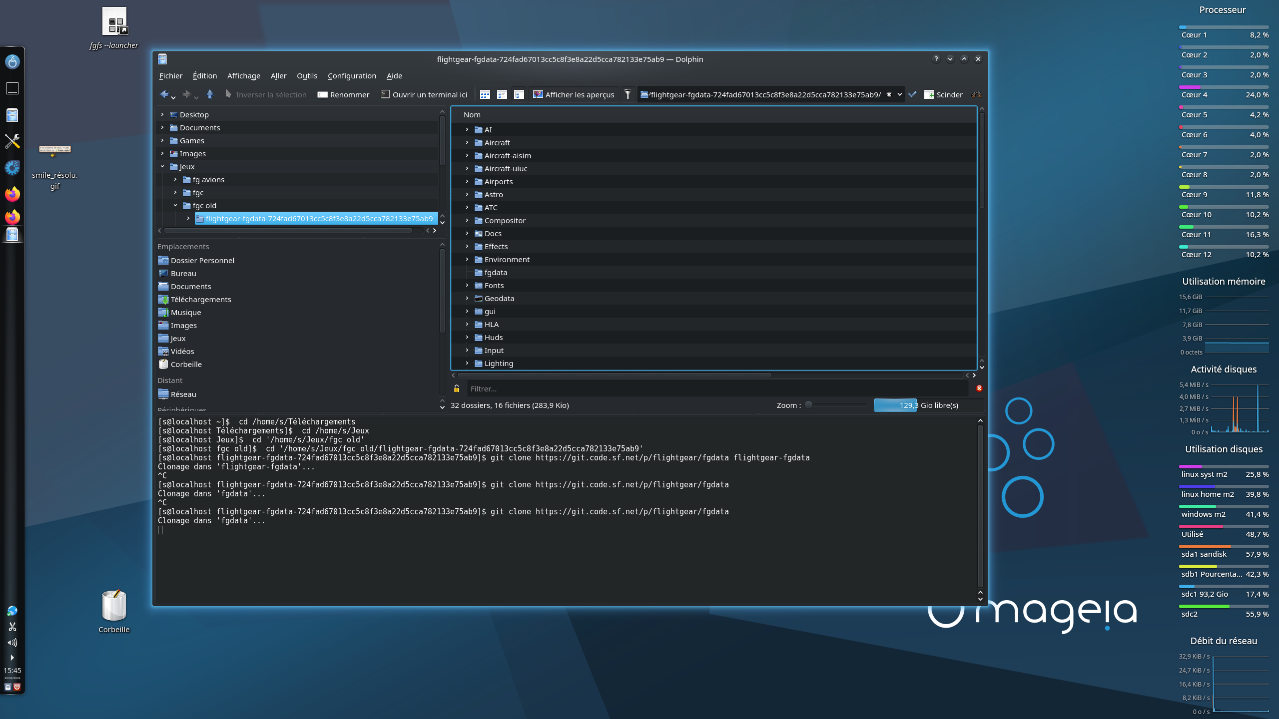

alors je me suis mis dans mon dossier fligthgear data (dans le dossier old que j'ai conservé de ma précédente installation)et essayé en console cf ci dessous, mais j'arrête un crtl+c car je voir que le débit réseau reste à 0
[s@localhost Jeux]$ cd '/home/s/Jeux/fgc old' [s@localhost fgc old]$ cd '/home/s/Jeux/fgc old/flightgear-fgdata-724fad67013cc5c8f3e8a22d5cca782133e75ab9' [s@localhost flightgear-fgdata-724fad67013cc5c8f3e8a22d5cca782133e75ab9]$ git clone https://git.code.sf.net/p/flightgear/fgdata flightgear-fgdata Clonage dans 'flightgear-fgdata'... ^C [s@localhost flightgear-fgdata-724fad67013cc5c8f3e8a22d5cca782133e75ab9]$ git clone https://git.code.sf.net/p/flightgear/fgdata Clonage dans 'fgdata'... ^C [s@localhost flightgear-fgdata-724fad67013cc5c8f3e8a22d5cca782133e75ab9]$ git clone https://git.code.sf.net/p/flightgear/fgdata Clonage dans 'fgdata'... ^C
Je tape exactement ce qu'il faut ou il faut ?
