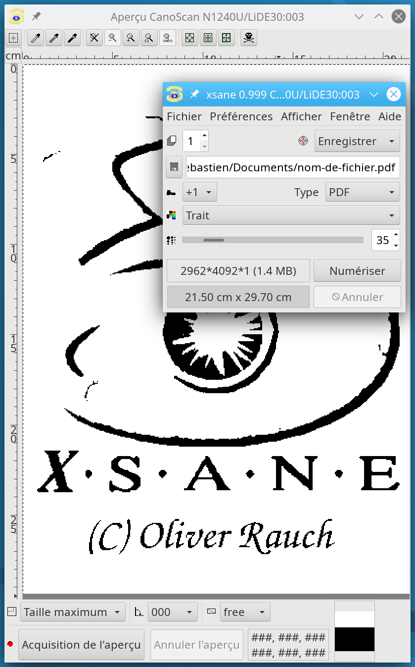

squid-f Membre non connecté
- Inscrit le : 03/04/2016
Dans sa capture, stroibe974 est en type pdf et tu sembles être en type JPEG.
Est-ce que si tu passes en type pdf aussi, cela change les options ?
Peut être que cela dépend du modèle de scanner ?
Dans le cas de Stroibe974, c' est un Canon, alors que dans le cas de Zatox, c ' est probablement un Brother ( pour Meuz cela commence aussi par un D (pour DCP ?
Du coup, j'ai installé xsane et j'ai testé.
J'ai bien le mode trait et j'ai un scanner Canon.
Par contre, manuel-lv semble dire que cette option était proposée avant sous Mageia 7 ??

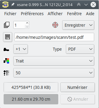

Meuz Membre non connecté
- Inscrit le : 06/08/2011
)Effectivement, j'ai bien un scanner Brother.
J'ai testé sur uns canner Agfa. Cette fois j'ai "Trait".
Cette option dépend bien du matériel.

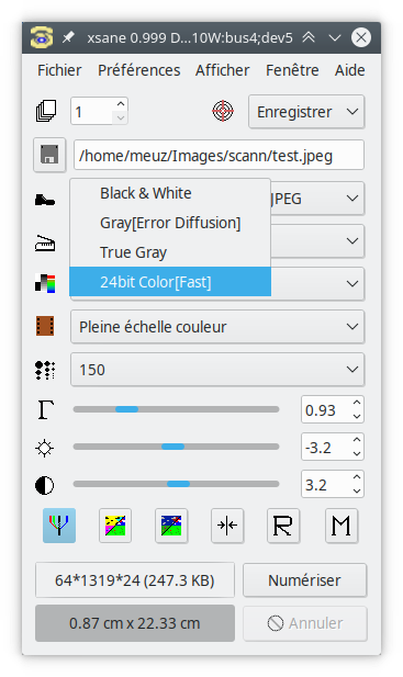

Sur les captures d'écran de cette discussion, j'ai l'impression qu'il y a des différences dans la traduction surtout…
Pour moi, le mode « Trait » correspond à ce que d'autres ont sous l'option « Black & White », non ?

Si c' est une "erreur" de traduction, ce serait au niveau du plugin sane de Brother ?
J' ai du mal à croire que xsane change de langue en fonction du scanner (parce que "black and white" et "trait" ne sont pas la même langue il me semble !).
Dans ce cas, dans le cas du Brother et du Canon, quel pilote a été utilisé lors de la migration ?
