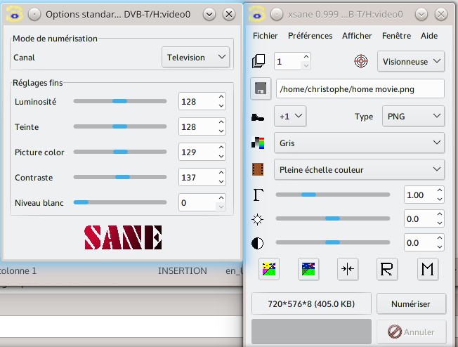

Je n'ai que "Couleur" et "Gris", Xsane s'appuirait sur le périphérique de numérisation pour le choix qu'il propose ?
Pour ma part, il prend d'office ma carte TV pour le scanneur par défaut :
et je suppose qu'il me propose donc les modes de capture qui vont avec ( ? )
