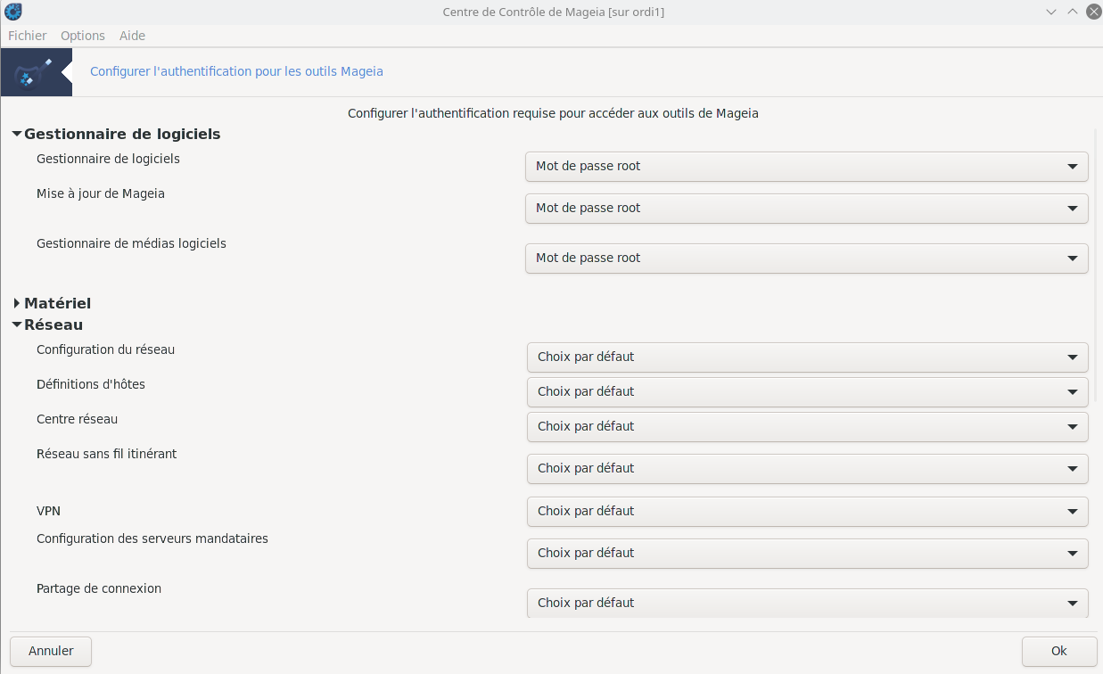

Jusque là, je n'avais pas de problème. Une fenêtre s'ouvrait qui me demandait mon mot de passe mais ce n'est plus le cas.
La config que j'ai pour les outils Mageia :
Quelqu'un pourrait-il m'aider à résoudre ce problème ?
