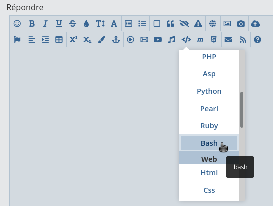

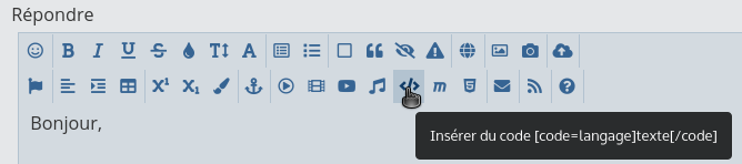

Je suis surpris que le noyau 5.13 soit installé, ce n' est pas dans la branche stable à ma connaissance.
Concernant le code bash, il faut suivre les étapes suivantes:
- Cliquer sur l' icône avec les deux flèches à droite de zone d' édition du message
- cliquer sur le symbole </> pour pouvoir choisir le type code voulu ( l' indentation ou la coloration syntaxique peut changer suivant ce que l' on sélectionne), ici bash.
On obtient alors ceci:
( attention ici, j' ai rajouté un espace après le "h" de bash pour empêcher l' interprétation par le forum).[code=bash ]ici on colle le texte bash voulu[/code]
On obtient alors quelque chose comme ceci:
root@localhost ~ ]# echo "je suis root par ce que le prompt affiche le symbole #! " Je suis root ! root@localhost ~ ]#exit utilisateur@localhost ~ ]$ echo " je suis utilisateur simple, car j' ai le symbole $ !" )
edit: ceci dit, ici toute mes "commandes" en root sont ici interprétées comme commentaires ( oui en bash # peut signifier que ce qui suit est un commentaire !
