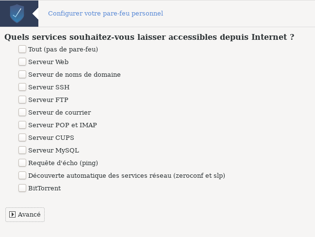

Ma question en gros :
Est-il possible d'empecher des sites de tenter de rentrer dans ton systeme, (je ne le crois pas)
Par contre je pense que linux Mageia est tout de même assez blindé pour eviter les degats de ces tentatives non? suis-je trop naif?
te dire que c'est totalement possible serais te mentir, mais leurs complexifier la tâche....
La dessus je suis completement d'accord, avec linux en general est mageia en particulier tu seras bien plus tranquille que sur windaube (crois moi).

C'est tout autre si nous avons installé un serveur sur l'ordinateur, ouvert le pare-feu pour autorisé les connexions non-initié par un logiciel de l'ordinateur, paramétré le routeur pour transmettre les connexions initiée par un client coté internet de la box… c'est déjà plus complexe pour mettre en place, il n'y a pas de logiciels malveillant en mode "serveur" pour ces raisons, uniquement des logiciels malveillant en mode client qui tentent de se connecter à des serveurs.
Donc écouter les connexions "entrantes" c'est impossible car il n'a en aura jamais (sauf configuration personnalisé du routeur, redirections des ports).
Ensuite, il y a du sens a écouter les connexions sortantes, dans le cas où le pc est déjà compromis, le logiciels malveillant (client) se connecterait à une adresse spécifique (url ou ip directement), à un serveur, et exécuterait une instruction (comme firefox se connectant sur n'importe quelle page web, ça exécute un changement de couleur de fond de page par exemple). Comment ce logiciel malveillant serait arrivé sur l'ordinateur ? Les navigateurs ont des "bac à sable" pour séparer les codes qu'ils exécutent du reste du système.
Donc il faut que l'utilisateur installe le logiciel malveillant (sources tierces, curl truc.con | sudo bash, … ) pour qu'une compromission arrive.
Bien sûr, une page web tentera de télécharger, forcer a installer, mais à un moment, c'est l'utilisateur qui valide et accepte, qui compromet son système. D'autre pages web qui tenterons de miner de la monnaie, mais ça s'arrêtera aussitot que la page se ferme. (Sauf avec l'installation d'un plug-in, mais là encore, c'est l'utilisateur qui accepte à la fin.
Il n'y a que peu de risque d'être une cible au hasard.

J'ai laissé le parefeu comme ceci
[img]
suis-je vulnerable?
