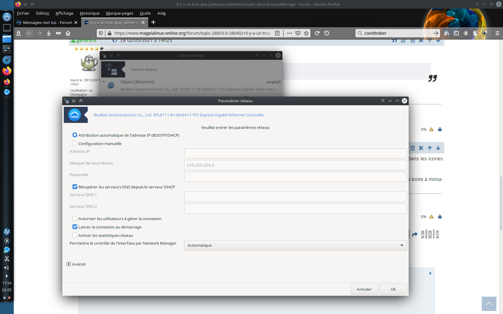

Dans la configuration, j'ai un paramètre réglé sur "automatique", je pense que c'est lié à cette icone.
je ne trouve plus l’icône réseau dans la boite à miniature, même dans les icones masquées...
Est ce que NetworkManager ne serait pas utilisé (dans ce cas par défaut il me semble qu' aucune icône ne s' affiche) ?
Ou alors la case "lancer au démarrage" de net_applet est décochée.
J'ai essayé les trois possibilités, automatique - oui - non, mais ce n'était pas ça
Est-ce que NetworkManager ne serait pas utilisé (dans ce cas par défaut il me semble qu' aucune icône ne s' affiche) ?
Je trouve draknetcenter, mais c'est en cherchant NetworkManager que j'ai retrouvé net_applet dans les outils systèmes.
Merci donc à vous tous, j'ai à nouveau ma petite applet et je suis heureux
