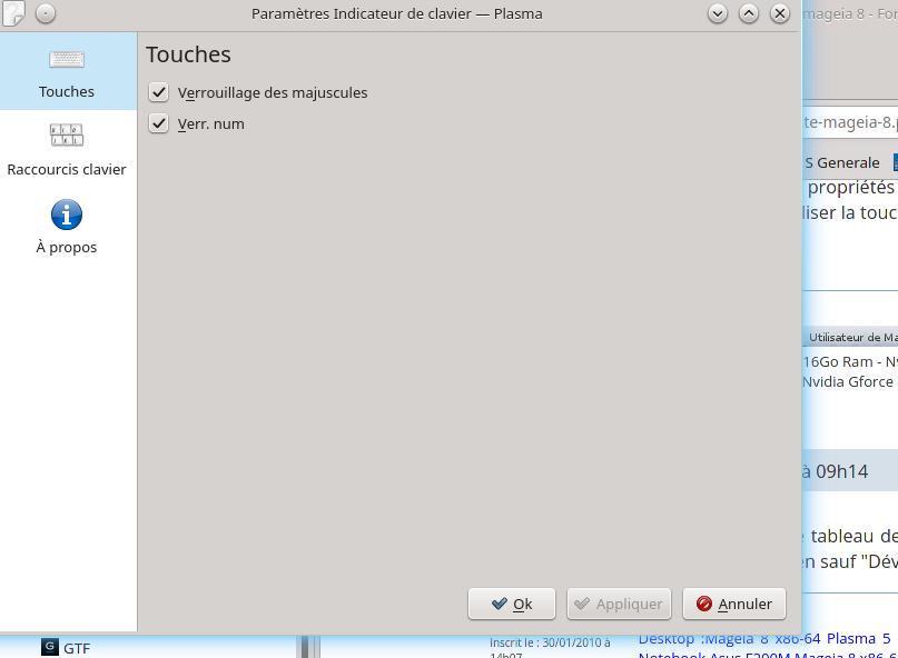

As tu essayé l'indicateur de clavier dans la boite de notification ?
Il faut aller dans les propriétés de l'indicateur de clavier et cocher la case Ver num, qui n'y est pas par défaut.
Astuce : tu peux utiliser la touche Caps lock pour faire apparaitre l'indicateur dans la boite de notification.
Que ce soit dans le tableau de bord ou dans la boîte de notification, avec les 2 options cochées, l'indicateur de clavier n'indique rien sauf "Déverrouillé" .
oui j'ai bien ça mais ça ne donne rien.....
Je suis dans le même cas que DéBé cela m'affiche toujours "verrouillé"....
