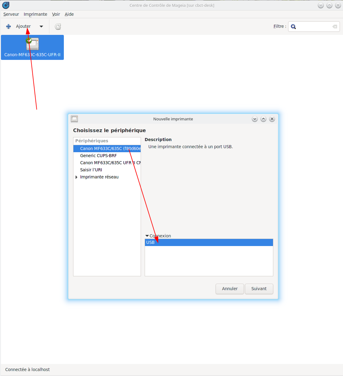

Je te propose les choses suivantes, si tu en es d'accord :
1/ Tu ouvres CCM>Matériels>...imprimantes...
2/ Tu supprimes l'imprimante Canon avec un clic de droit puis Supprimer
3/ Tu cliques sur le bouton Ajouter , en haut à gauche. Est-ce que tu as une fenêtre comme celle ci-dessous avec imprimante Canon... qui autorise de sélectionner le port USB ?
* si oui, tu continues avec cette option USB.
* si non, tu continues en l'installant comme tu avais l'habitude.
4/ Tu lances l'impression d'une page de test.
5/ Tu postes les 2 fichiers .txt obtenus par les 2 commandes suivantes :
systemctl status cups | tee status_cups.txt journalctl -r -b -u cups --no-pager | tee journal_cups.txt

mars 11 07:11:00 localhost.localdomain cupsd[1430]: CreateDevice failed: org.freedesktop.DBus.Error.ServiceUnknown:The name org.freedesktop.ColorManager was not provided by any .service files
mars 11 07:11:00 localhost.localdomain cupsd[1430]: REQUEST localhost - root "POST /admin/ HTTP/1.1" 200 17005 CUPS-Add-Modify-Printer successful-ok
mars 11 07:11:00 localhost.localdomain cupsd[1430]: REQUEST localhost - root "POST /admin/ HTTP/1.1" 200 145 Resume-Printer successful-ok
mars 11 07:11:00 localhost.localdomain cupsd[1430]: REQUEST localhost - root "POST /admin/ HTTP/1.1" 200 145 CUPS-Accept-Jobs successful-ok
mars 11 07:11:00 localhost.localdomain cupsd[1430]: REQUEST localhost - root "POST /admin/ HTTP/1.1" 200 188 CUPS-Add-Modify-Printer successful-ok
mars 11 07:11:03 localhost.localdomain cupsd[1430]: REQUEST localhost - - "POST /printers/Canon-D400-450-%2528UFRII-LT%2529 HTTP/1.1" 200 430 Print-Job successful-ok
Je pense que tu as tout cette fois-ci.
A bientôt
Gilles
squid-f Membre non connecté
- Inscrit le : 03/04/2016
C'est intéressant, même si cela va demander plus d'analyse en détail.
La bonne nouvelle est que le pilote Canon est bien installé. Je vois cela par l'url qui contient usb et UFRII.
L'erreur org.freedesktop.DBus.Error.ServiceUnknown:The name org.freedesktop.ColorManager was not provided by any .service files m'interpelle mais je ne sais pas dire si le problème vient de là.
Il y a ensuite un print job successful qui fait penser que l'impression se fait pourtant bien. Donc, cela pourrait être un problème d'interprétation par l'imprimante i.e. pilote et/ou dépendance. Le pilote étant bon, a priori, cela serait une dépendance. Mais elles ont l'air bien installées...
Tu me confirmes bien que la page de test n'a pas été imprimée ? Est-ce que tu as un code d'erreur sur l'imprimante ?
