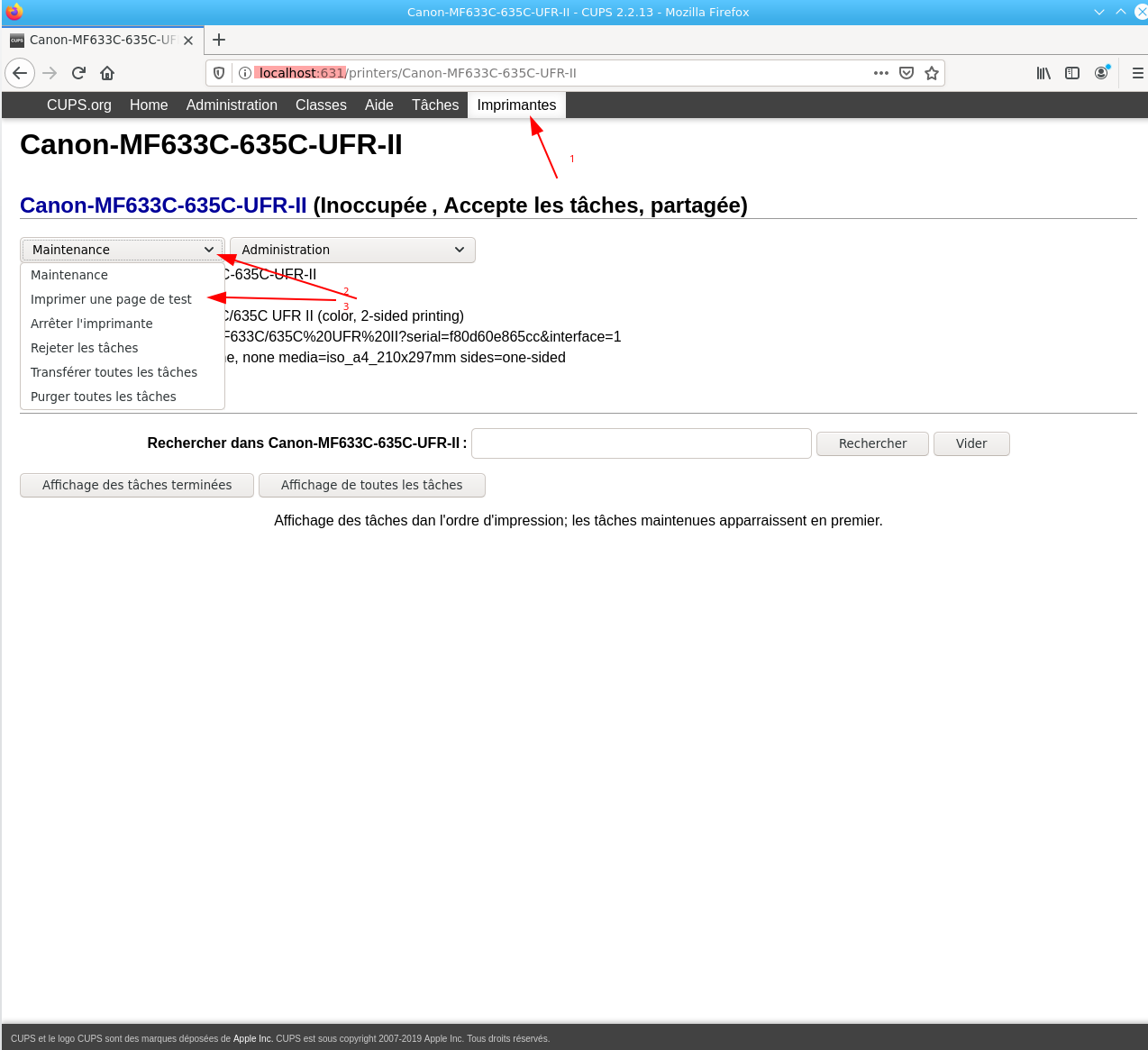

En ouvrant un navigateur internet (firefox par exemple), pourrais-tu aller à l'adresse localhost:631
C'est le serveur cups
Tu cliques sur le menu Imprimantes puis j'aimerais une capture d'écran de ce que tu vois.
Ensuite, tu cliques sur ton imprimante Canon, autre capture.
Pour finir, tu imprimes une page de test par le menu déroulant Maintenance. Voir ci-dessous :

Première capture :
Printers
Rechercher dans les imprimantes :
Affichage de 3 sur 3 imprimantes.
Nom de la file Description Emplacement Marque et modèle État
Canon-D400-450-(UFRII-LT) Canon D400-450 (UFRII LT) localhost.localdomain Canon D400-450 Inoccupée
Canon-iP5000 Canon iP5000 localhost.localdomain Canon PIXMA iP5000 - CUPS+Gutenprint v5.2.14 Simplified Inoccupée
HLL2310D HLL2310D Brother HLL2310D for CUPS Inoccupée
Deuxième capture
Canon-D400-450-(UFRII-LT) (Inoccupée , Accepte les tâches, partagée)
Description : Canon D400-450 (UFRII LT)
Emplacement : localhost.localdomain
Pilote : Canon D400-450 (grayscale, 2-sided printing)
Connexion : usb://Canon/D400-450%20(UFRII%20LT)?serial=SJ3009660394R&interface=1
Par défaut : job-sheets=none, none media=iso_a4_210x297mm sides=one-sided
Tâches
Rechercher dans Canon-D400-450-(UFRII-LT) :
Affichage des tâches dan l'ordre d'impression; les tâches maintenues apparraissent en premier.
La page ne s'est pas imprimée et aucun message d'erreur sur l'imprimante.
