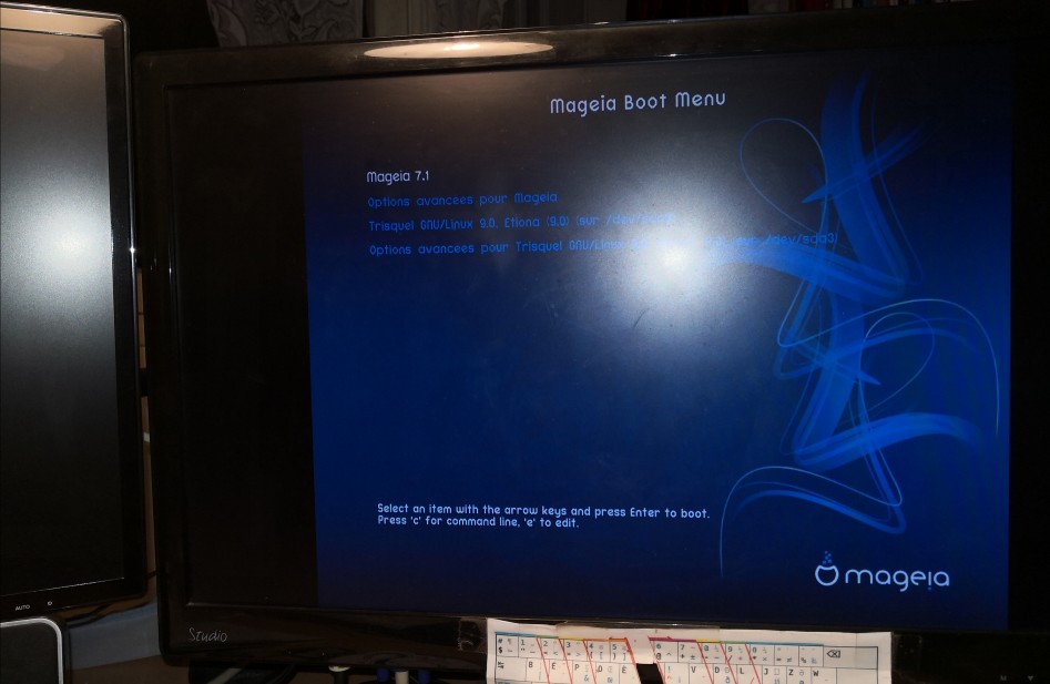

Est-ce que grub ne démarres pas sur le dernier noyau sélectionné ?
Chez moi ça démarre sur le dernier noyau sélectionné.
Après mise à jour la modification de noyau pour le démarrage n'a pas été prise en compte automatiquement.
Cependant le nouveau noyau a bien été installé et j'ai pu démarrer dessus en passant par les options avancées de démarrage manuellement.
Après cela la machine a toujours démarré dessus sauf après que j'aie démarré sur Triskel car mon grub est configuré pour démarrer automatiquement selon le dernier démarrage effectué (sauf autre option imposée manuellement).

- Utiliser Grub Customizer
- Copier les deux dernières lignes de l'entrée Mageia (desktop) 7 des options avancées
- et les coller à la place des deux dernières lignes de l'entrée Mageia 7.1 "ordinaire"
Grub Customizer > Enregistrer génère un nouveau fichier grub.cfg.
Entrée Mageia (desktop) 7 des options avancées et Entrée Mageia 7.1 "ordinaire" .
Entrée grub des options avancées qui démarre bien sur le dernier noyau installé :

Entrée grub "ordinaire" qui reste sur un prédant noyau et ne démarre pas sur la dernière mise à jour
Avant modification via Grub Customizer (qui a consisté à remplacer les deux dernières lignes ci-dessous par les deux dernières lignes du § ci-dessus :

Je démarre ainsi sur la dernière mise à jour du noyau soit 5.10.8-desktop-2.mga7 sans passer par les options avancées de grub.
Restera à vérifier lors d'une prochaine mise à jour du noyau que je démarre bien sur la dernière version avec l'entrée "ordinaire" de grub que j'ai nommée Mageia 7.1.

Ça doit être la méthode utilisée pour démarrer sur la dernière version du noyau installée dans la partition racine utilisée.
Après, comment ça fonctionne, c'est autre chose . . .

Le passage au nouveau noyaux c'est bien fait automatiquement avec la dernière mise à jour.
La situation a donc bien été complètement rétablie.
