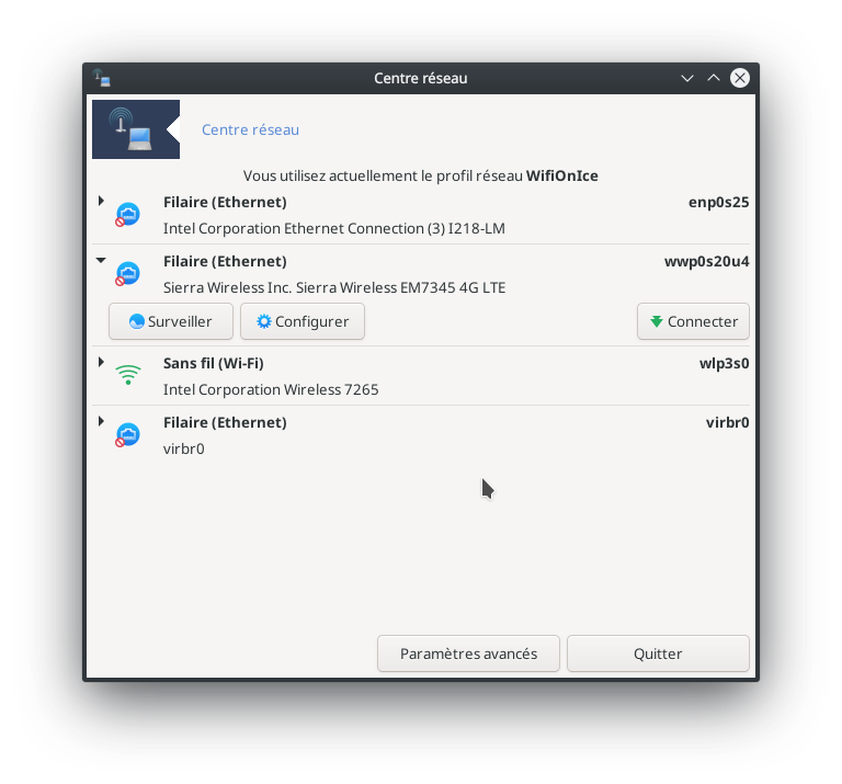

Bon, je n'ai pas encore pu tester, mais premier bon point, il est visible dans netapplet :

il faut bien sûr avoir activé le port WAN dans le BIOS pour voir la carte (et aussi pour la désactiver lorsqu'on souhaite prendre l'avion par exemple).
Il n'y a pas de module noyau à charger ou décharger (enfin, pas pour l'instant, j'y reviendrais dessus lorsque je testerai plus loin).
Apparemment, tout se ferai avec un simple utilitaire en ligne de commande : mmcli.
Impossible de faire marcher le module GPS sans carte SIM. C'est couillon mais c'est comme ça. mmcli donne pour erreur "modem not enable yet" pour activer le gps.
