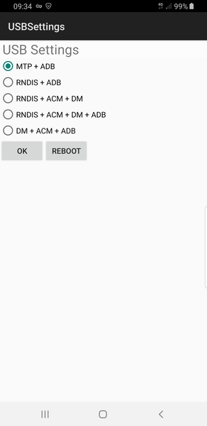

Troumad Membre non connecté
- Inscrit le : 16/10/2010
AP, mais pas CP dans le premier menu.
MTP seul dans le second. Je modifie le second et reboot le téléphone.
J'ai toujours ça :

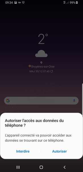

arte-naki Membre non connecté
- Inscrit le : 03/11/2020
Troumad :
C'est cette autorisation qui n'arrive plus. Avant, elle arrivait toujours.
Cela m'a rappelé ce fil de discussion (voir le dernier billet) https://www.mageialinux-online.org/forum/topic-28199+problemes-micro-sd.php
