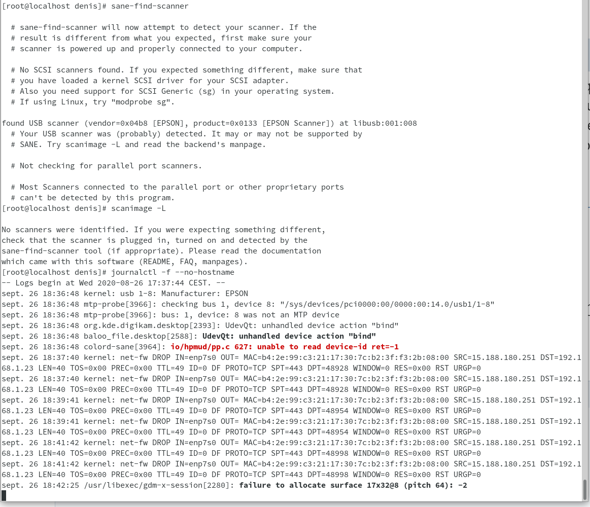

Cherche Cyberview ou équivalent
L'erreur "unable to read device-id" m'interroge, cependant de ce que je trouve sur le net, c'est que cette erreur n'est pas bloquante. Elle apparait lorsque sane test si l'appareil est un scanner HP.Au final, il ne semble pas y avoir de pilote qui s'installe pour l'appareil.
Je pense qu'on peut tenter d'ajouter des règles "udev" pour cet appareil.
Il faut que je retrouve comment faire.

https://www.mageialinux-online.org/upload/capture_deecran_de_2020-09-26_18-42-53.png
scanimage --device=pie:/dev/bus/usb/001/006
le 001 et le 006 viennent du sane-find-scanner
mabthera Membre non connecté
- Inscrit le : 10/06/2019
scanimage: open of device pie:/dev/bus/usb/001/006 failed: Invalid argument
