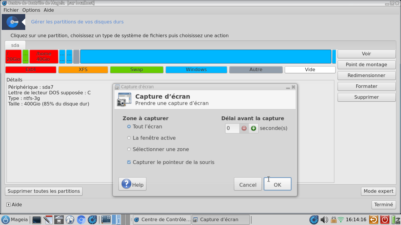

j ai fais une capture d'ecran de mes partition : 1 Ddur normal partitionné SDa7 Windows et Sda5 EFi windows je pense (vu qu il y a que sda5 qui m est reconnue quand je fais mise a jour grub)
je ne vois pas bien ce que je dois adpater par rapport à mon installation?
la modification de la ligne devrait suffire non?
