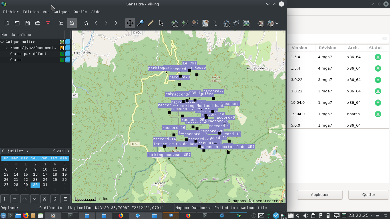

J'en ai profité pour regarder ce qu'on avait du coté de Mageia, j'ai installé viking, lancé, et j'ai ouvert directement le fichier gpx. Même s'il contient 16000 lignes et qu'il soit bourré de 80tuplons d'extensions, le logiciel n'a pas bronché.

Édition → Layer default → carte → OpenStreepMap mapnik
ainsi, il y a une carte de fond par défaut à l'ouverture du logiciel.

Calques → Nouvelle couche carte →
- OpenTopomap affiche les courbes de niveau
- bing affiche des vues aériennes
