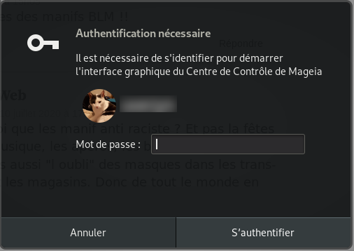

Alors, fait péter une copie d'écran sous Gnome.
Voici sous LXQt, pour les mises à jour.
Alors, en effet, on a l'indication de quel utilisateur on demande le mot de passe. Je n'avais pas fait attention à ça jusqu'à mainenant.
Il faudrait donc un autre agent policykit.
Voilà
. Tu as même ma photo de profil sur mon PC.
