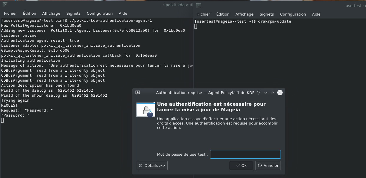

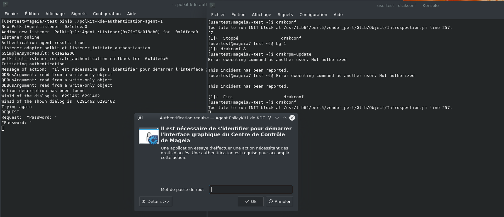

Quel mot de passe faut-il taper ? [Réglé]
Bonjour,Effectivement le mode paranoid n' existe plus visiblement.
Je crois que j' ai lu trop vite...
Niveau secure. Ce niveau vous assure que votre système est sécurisé, mais toujours utilisable au quotidien. Il limite les autorisations du système et exécute des vérifications périodiques plus nombreuses. En outre, l'accès à votre système est plus restreint (ce niveau est similaire aux niveaux 4 - High - et 5 - Paranoid - des versions précédentes de Msec).
Pour le nom d' utilisateur dans la fenêtre, peut être que j' ai vu ça pour l' ouverture du ccm alors. Mais dans ce cas pourquoi y' aurait t' il une différence de traitement entre les deux ? C' est bien l' agent polkit qui affiche la fenêtre dans les 2 cas, non (après je ne peux pas vérifier pour l' ouverture du ccm si dans la fênêtre qui demande les identifiants si en cliquant sur details, on voit que c' est pour root)?
Édité par nic80 Le 13/07/2020 à 19h29
L'agent polkit est spécifique à chaque bureau. Tu confonds peut être entre les bureaux ?
Sinon, par exemple lorsqu'on tente d'ouvrir le CCM, devant la boite pour taper le mot de passe il est écrit :
Mot de passe de root :

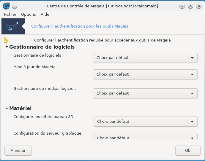

Merci de bien vouloir nous communiquer les différentes valeurs de "Choix par défaut" pour toutes les options et les différentes configurations.
(quelqu'un en ayant décidé, ces valeurs doivent bien être connues).
Y compris celles non affichées dans la capture ci-dessous, merci.

@Nmrk.n:
Cela dépendant du contenu des fichiers contenus dans /usr/share/polkit-1/actions (les autorisations étant gérées (entre autres (je n’ai pas approfondi) par le démon polkitd qui agit suivant plusieurs critères définis dans le fichier .policy du programme voulu, n’importe quel programme pouvant avoir des règles polkit (un "urpmf /usr/share/polkit-1/actions | grep policy | sort -u | uniq -u | wc -l" retourne 192) .
Par exemple, le fichier /usr/share/polkit-1/actions/org.mageia.drakrpm-update.policy (qui gère l’accès à rpmdrake), contient les entrées qui sont les options par défaut pour ce programme :

Donc ici, rpmdrake ne peut être lancé que par un utilisateur dans une session active et le mot de passe demandé sera celui de l’utilisateur courant.
Draksec vient modifier cette règle par défaut grâce à un fichier et l' application d' une règle polkit.
edit: @Yuusha: l' outil de configuration de la sécurité et de l' audit, lance msec... Donc il y a contradiction avec ce que Papoteur a indiqué dans son post ( msec n' a pas d' effet sur le choix par défaut), mais peut être que ce que j' ai compris est faux.

Pourquoi si les droits admin ne sont pas nécessaires ( partie en rouge) , on a juste affiché "Password:" ( et pas "Password for %1:",
identity.toString().remove("unix-user:") ?
Après je n' ai pas lu le fichier cpp complétement, et je ne me vois pas compiler Plasma pour juste tester ça ( j' exagère peut être un peu ) !

Pour tester, j' ai récupéré le fichier source https://invent.kde.org/plasma/polkit-kde-agent-1/-/archive/Plasma/5.15/polkit-kde-agent-1-Plasma-5.15.zip ( je n' ai pas essayé la branche master)
Et j' ai appliqué ma modification.
void AuthDialog::setRequest(const QString &request, bool requiresAdmin)
qDebug() << request;
PolkitQt1::Identity identity = adminUserSelected();
if (request.startsWith(QLatin1String("password:"), Qt::CaseInsensitive)) {
if (requiresAdmin) {
if (!identity.isValid()) {
lblPassword->setText(i18n("Password for root:"));
} else {
lblPassword->setText(i18n("Password for %1:",
identity.toString().remove("unix-user:")));
} else {
} else {
} else {
Après compilation ( sans recompiler Plasma dans son intégralité ( ouf !)), j' ai bien ( j' utilise les paramètres par défaut
edit: en revanche il ne faut que root comme admin ( si par exemple je rajoute usertest dans le groupe wheel ( puisque les utilisateurs de ce groupe sont considérés comme administrateurs par polkit)), c' est le mot de passe de usertest qui est demandé obligatoirement au lieu de root !

Pour la compilation, j' ai fait comme ça ( à peu près ( j' essayes de retransformer en Bash):
cd Téléchargements wget https://invent.kde.org/plasma/polkit-kde-agent-1/-/archive/Plasma/5.15/polkit-kde-agent-1-Plasma-5.15.zip unzip polkit-kde-agent-1-Plasma-5.15.zip wget http://distrib-coffee.ipsl.jussieu.fr/pub/linux/Mageia/distrib/7.1/SRPMS/core/release/polkit-kde-agent-1-5.15.4-1.mga7.src.rpm su urpmi --buildrequires polkit-kde-agent-1-5.15.4-1.mga7.src.rpm urpmi extra-cmake-modules exit cd polkit-kde-agent-1-Plasma-5.15 #Ceci est un commentaire. nano est là pour faire les modifications dans AuthDialog.cpp nano AuthDialog.cpp cmake . make
Ensuite pour tester, il faut arrêter l' agent polkit qui tourne ( celui du système) pour lancer celui qui est dans le répertoire bin du répertoire de compilation.

@Yuusha : je pense que c' est plus compliqué que ça... Normalement l' agent polkit est sensé afficher (en tout cas c' est ce que je comprends) une combobox avec la liste des utilisateurs ( comme c' est le cas pour l' agent lxqt) , ce qui n' est visiblement pas le cas. Dans ce cas, pas besoin de préciser le nom d' utilisateur dans l' étiquette lblpassword ( cela ferait redondance !) )
Édité par nic80 Le 19/07/2020 à 11h14
D'après ce que je lis sur cette ligne, la combobox ne s'affiche que si au moins deux utilisateurs sont connectés. Ce n'est donc pas le cas en général.
Je serait d'avis de proposer le patch.
J' ai fait quelques tests supplémentaires...
Parce que je comprenais pas "la combobox ne s'affiche que si au moins deux utilisateurs sont connectés", car l' agent polkit est lié à la session utilisateur en cours ( et théoriquement il ne peut pas y avoir deux utilisateurs différents connectés à la même session !)En fait la combobox n' apparait que s' il y a au moins deux utilisateurs (autres que root) dans le groupe wheel ( groupe qui est celui des administrateurs au sens de polkit). Dans ce cas, l' utilisateur root n' est d' ailleurs plus proposé.
Exemples ( usertest et nouvel_utilisateur sont dans le groupe wheel):
drakconf ( qui a besoin de droits administrateur):
drakrpm-update ( droits utilisateur par défaut).
