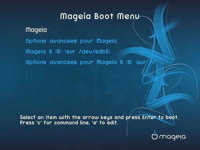

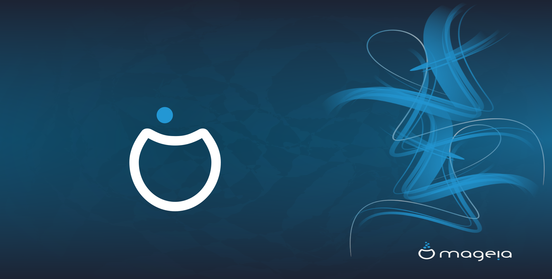

L' écran noir apparait t' il après avoir sélectionné Mageia dans le menu de démarrage, ou après l' affichage du "chaudron avec les bulles" ?
Cas 1:
Cas 2 :
Dans le cas 1, il se pourrait que le noyau ne démarre pas. Pour tester, il faudrait aller dans les options avancées et choisir un autre noyau ( 5.1.14 par exemple), afin de voir si le problème se produit toujours ou non.
Dans le cas 2, peut être que le serveur X ne démarre pas ( il faudrait essayer la combinaison de touche (ctrl+)alt+F2 pour voir si le système démarre ou non.

Cet écran noir apparait brièvement avant le chaudron. Ensuite le chaudron apparait et l'écran noir revient mais cette fois-ci définitivement
On serait donc plus dans le cas n°2...

Cependant je viens de redémarrer le pc suite à vos recommandations et l'image du chaudron était beaucoup plus longue que d'habitude, j'ai même espérer que le pc allait redémarrer mais au final je me retrouve avec le message du départ : over-current partition...
Y' avait t' il un message particulier qui s' est affiché durant cette longue attente (par exemple "building nvidia..." si la carte graphique dans le pc est une carte Nvidia ?
