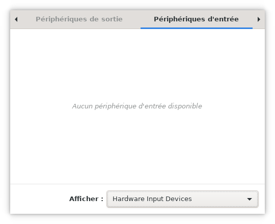

c'est dans les périphériques d'entrée qu'il faut regarder
Je n'ai pas trouvé comment y accéder :s

Edit: Je pense avoir trouvémais je ne vois rien...

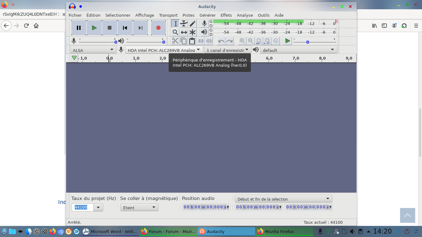

Audacity pourtant trouve bien le micro
