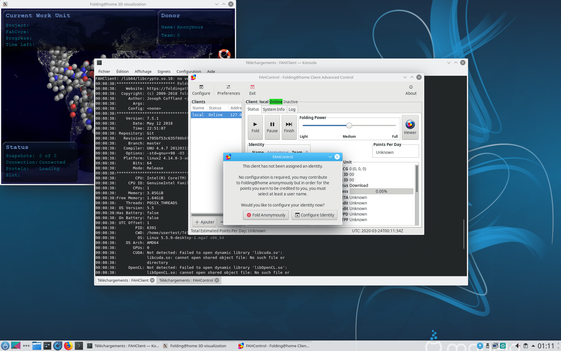

Bonjour,Pour le FAHclient qui ne veut pas se lancer, je pense que c' est du à deux choses:
- Fedora ne nomme pas les bibliothèques de la même manière que Mageia ( libssl.so.1.0.0 chez Mageia, libssl.so.10 chez Fedora ( même chose pour libcrypto)
- la version de Mageia semble trop récente ( j' ai vu dans un post ( je ne sais plus où) que cela pourrait fonctionner avec une version 1.0.2o des librairies ssl.
Après FAHclient est surement l' équivalent de boinc-client... Sans lui aucun calcul n' est possible...
sous linux mageia, je vais rester avec Boinc qui fonctionne.
Édité par Ami age Le 23/03/2020 à 18h34
Pour réussir à lancer fah, il faut:
- installer les paquets
- récuperer les librairies de openssl en version 1.0.2o ( oui je sais c' est un paquet mga6)
- ne pas installer ce paquet mga6
- ouvrir le fichier rpm avec ark ( ou un autre gestionnaire d' archive si pas sous Plasma), afin d' extraire les fichier lib64/libssl.so.1.0.0 et lib64/libcrypto.so.1.0.0
- Ensuite se connecter en root
- creer un sous répertoire dans /lib64 ( par exemple fah ( donc /lib64/fah))
- copier les deux librairies dans ce répertoire
- créer deux liens symboliques dans /lib64 ( ln -s /lib64/fah/libssl.so.1.0.0 /lib64/libssl.so.10 ; ln -s /lib64/fah/libcrypto.so.1.0.0 /lib64/libcrypto.so.10)
- lancer la commande ldconfig afin de rafraichir le cache de librairie
- essayer de lancer en utilisateur normal, les commandes /usr/bin/FAHClient ; /usr/bin/FAHControl ....
Remarque: Je pense que la librairie 1.0.2o n'est plus supportée et je doute que cela ne pose pas de problèmes avec les librairies ssl installées de manières classique.
