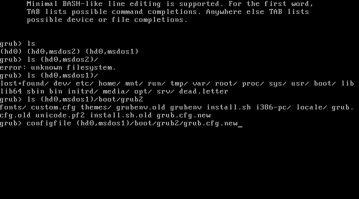

Cela ressemble à une mise à jour du noyau (fichier grub.cfg non trouvé).
Par exemple comme sur ce post.
edit: si c' est le même cas, on pourrait essayer ceci ( attention, le clavier est un clavier qwerty ); penser à adapter les noms le cas échéant.
Une fois le chemin du fichier de configuration tapé, faire entrée ( si le fichier existe, et est correct, cela devrait afficher le menu de grub classique)
Attention, la modification n' est que temporaire à ce stade ( grub pour démarrer cherche toujours un fichier grub.cfg ( qui pour l'instant s' appelle toujours grub.cfg.new )...
Une fois le système démarré, il faut ouvrir une konsole et taper les commandes suivantes:
su cd /boot/grub2 mv grub.cfg.new grub.cfg
Et enfin redémarrer le système pour voir s' il démarre correctement.

Sur la simulation ( en machine virtuelle) que j' ai faite ce matin, je n' ai pas eu besoin de définir le root...
Je crois que toutes ces informations (root, module normal, etc...) sont contenues dans le fichier grub.cfg (donc si on l' atteint, il n' y a pas besoin de spécifier ces options je pense).
Pour l' option de réinstallation du grub, dans le post que j' ai mentionné, il semble que cela ne fonctionne pas (d' autant plus que grub est déjà installé, pour l' installer une deuxième fois ?

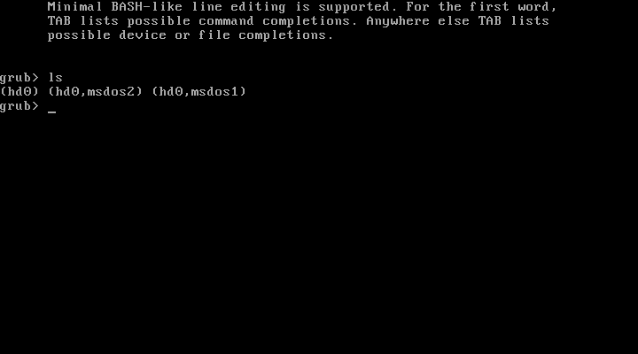

J'ai tapé ls
Ça donne :
(hd0) (hd0, msdos7) (hd0, msdos6) (hd0, msdos5) (hd0, msdos3) (hd0, msdos2) (hd0, msdos1)
Puis j'ai tapé comme sur la capture d'écran ls (hd0, msdos2)/
Ça donne un truc différent :
$AttrDef $BadClus $Bitmap $Boot $Extend/ $Log File $MFT $MFTMirr $RECYCLE. BIN/ $Secure $UpCase $Volume bootsqm.dat Config. Msi/ Documents and Settings found. 000/ hiberfil.sys page file.sys PerfLogs/ Program Files/ Program Files (x86)/ ProgramData/ SWSTAMP. TXT System Volume Information/ Toshiba/ Users/ Windows/
Puis pour ls (hd0, msdos1)/
Ça donne :
$AttrDef $BadClus $Bitmap $Boot $Extend/ $Log File $MFT $MFTMirr $Secure $UpCase $Volume BIN/ Boot/ bootmgr BOOTSECT. BAK Recovery/ System Volume Information/[b]
Et pour [b]ls (hd0, msdos1)/boot/grub2
J'ai error: file '/boot/grub2' not found.
grub>
Merci par avance pour la traduction et des instructions.
Ces deux partitions sont des partitions Windows.
En fait il faut trouver l' arborescence qui contient une arborescence de type Linux (donc soit msdos5,msdos6,msdos3 ou msdos7)
Il faut avoir quelque chose qui ressemble à ce qu' il y a dans ma capture (en fait le msdosX est variable selon les pcs...)
Il s ' avére que dans mon test, je n' ai que deux partitions- msdos1 et msdos2- (donc j' ai fait les ls sur celles que j' avais à disposition).
Il faudrait donc faire un
ls (hd0,msdos3)
ls (hd0,msdos5)
ls (hd0,msdos6)
ls (hd0,msdos7)
Une de ces commandes devrait lister quelque chose de similaire à ma capture.
edit: en fait le "ls" de grub fait la même chose que le "ls" que l' on trouve sous Mageia. Ici on cherche le répertoire /boot/grub2 dans (hd0,msdosX)/
le "ls (hd0,msdosX)/boot/grub2" permet de vérifier qu' il existe un fichier grub.cfg.new.
Édité par nic80 Le 10/03/2020 à 21h58

En fait, j' ai oublié de mettre le / final.
Mias on sait que les partitions Mageia sont soit msdos5 soit msdos7
Donc on va tester msdos5 et msdos7
ls (hd0,msdos5)/
ls (hd0,msdos7)/
( si il s' avère que le ls(hd0,msdos5)/ liste un répertoire boot , c' est probablement celle qui contient le répertoire grub2 également. Il sera donc inutile de tester le ls (hd0,msdos7)/ .
