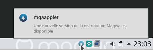

La mise à jour proposée est :
Mise à jour de la distribution
Une nouvelle version de Mageia est disponible
2 options à cocher Ne pas demander la prochaine fois' et 'Télécharger tous les paquets avant d'installer (Attention... )
Je clique sur suivant et dans un autre encadré : cette mise à niveau requiert une connexion haut débit (câble, XDSL,...) et peut durer plusieurs heures.
Les données téléchargées sont estimées à 9.7Go

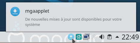

Flèche bleue vers le bas, n'est pas de simple mises à jour ?
Non, regarde ce que Pascale a comme message.
Non, les mise à jour doivent être symbolisées par un point d'exclamation dans un disque rouge.
Vois devriez fermer toutes les autres applications en cours d'exécution avant de continuer. Vous devriez brancher votre portable sur le secteur et utiliser une connexion filaire plutôt que sans fil si possible.

@Jybz,Papoteur: voila ce que j' ai obtenu, sur une Mageia 7 ( même si l' icône rouge, il me semble l' avoir déjà vue (mais je ne sais plus dans quel contexte) )...
Donc oui l' icône de mise à jour est une flèche bleue vers le bas, tout comme la mise à jour de la distribution !
