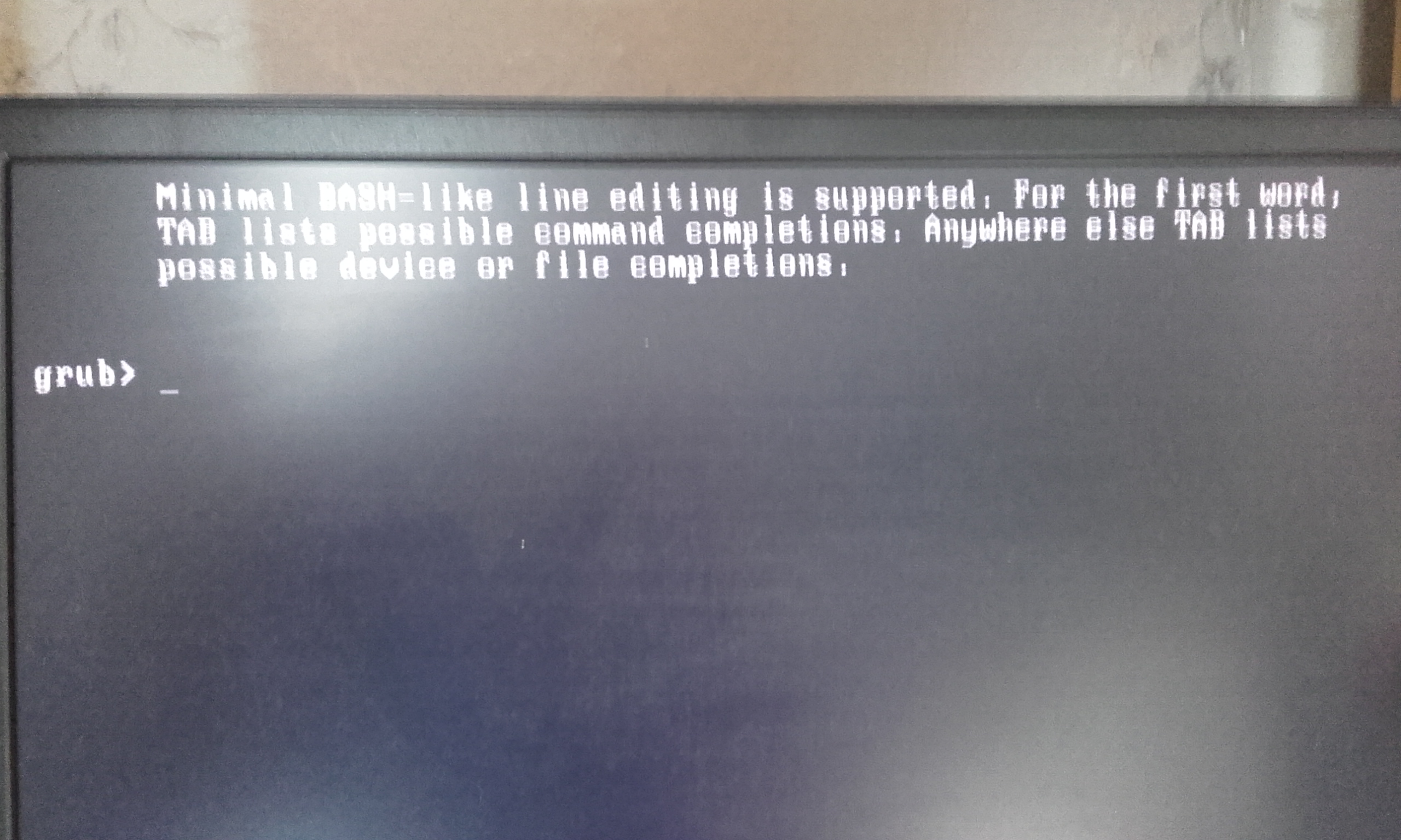

Ce matin le système ne parvient plus à se lancer.
Voici le premier message qui apparait :
Minimal BASH-like line éditing is supported. For the first word, TAB lists possible command completions. Anywhere else TAB lists possible device or file completions.
grub>_ (invite de commande)
Pouvez-vous m'aider ?
Merci.
Le message d' erreur me laisse penser que la mise à jour du grub ne s' est peut être pas bien passée...

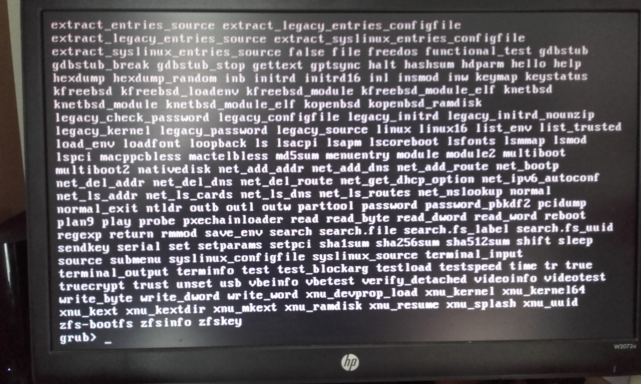

Juste pour information ( et permettre d' explorer des pistes de correction), que donne un appui sur la touche tab ?

Après appui sur la touche tab :
https://www.mageialinux-online.org/upload/20190517_173455.jp

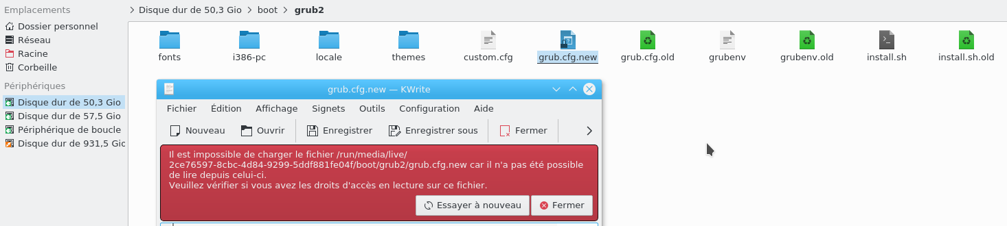

Depuis Dolphin, il n' est pas possible de renommer le fichier grub.cfg.new vers autre chose ( l' option est grisée).
En revanche, il doit être possible de voir le contenu du fichier en faisant un clic droit sur le fichier et "ouvrir avec" avec kwrite par exemple.

En utilisateur :
[live@localhost ~]$ cd /run/media/live/2ce76597-8cbc-4d84-9299-5ddf881fe04f/boot
[live@localhost boot]$ ls -al grub2/grub.cfg*
-rw------- 1 root root 34475 mai 16 20:01 grub2/grub.cfg.new
-rw-r--r-- 1 root root 32805 mai 13 19:04 grub2/grub.cfg.old
[live@localhost boot]$ cat grub2/grub.cfg.new
cat: grub2/grub.cfg.new: Permission non accordée
