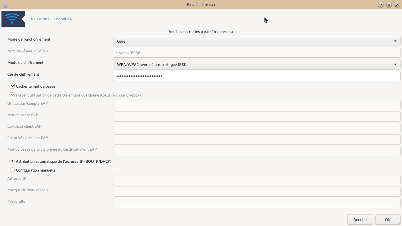

si ça peut t'aider voici ma config Livebox :
Plus bas il y a les options :
- lancer la connexion au démarrage
- contrôle par Networkmanager automatique
- autoriser les connexions itinérantes
