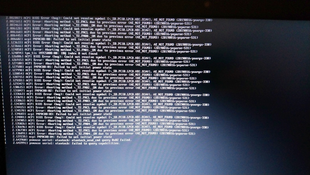

Après ce petit déboire, j'ai réussi à installer Mageia 7.1 en net install.
Au démarrage du PC, il y a pas mal de message d'erreur ACPI et Bios :
plus à la fin des erreurs au niveau de la souris (comme il n'y en a pas c'est surement le touchpad).

Oui elantech, cela semble être le touchpad.
Pour voir si le problème acpi et touchpad sont liés, il faudrait faire un test en désactivant l' acpi (acpi=off , ou acpi=ht).
Le touchpad fonctionne sur toute sa surface ( voir ce bug du kernel)?

J'avais essayé en faisant noacpi dans la ligne de boot, et les message d'erreur persistent au démarrage.
je ne connaissais pas acpi=ht, je teste dès que possible.
Pour info, j'avais aussi démarré le PC avec une clef live linux mint 19.3 cinamon, les messages d'erreur du boot sont aussi présent, mais l'interface semble bien fonctionner. Je n'ai pas constaté de problème d'interface. Par contre je n'ai pas pensé à tester le pad
Nette amélioration au niveaux des erreurs acpi depuis le passage au noyau 5.4.6
Je n'ai plus aucune erreurs acpi au démarrage, il ne reste que les deux dernières lignes liées au touchpad (psmouse...)
