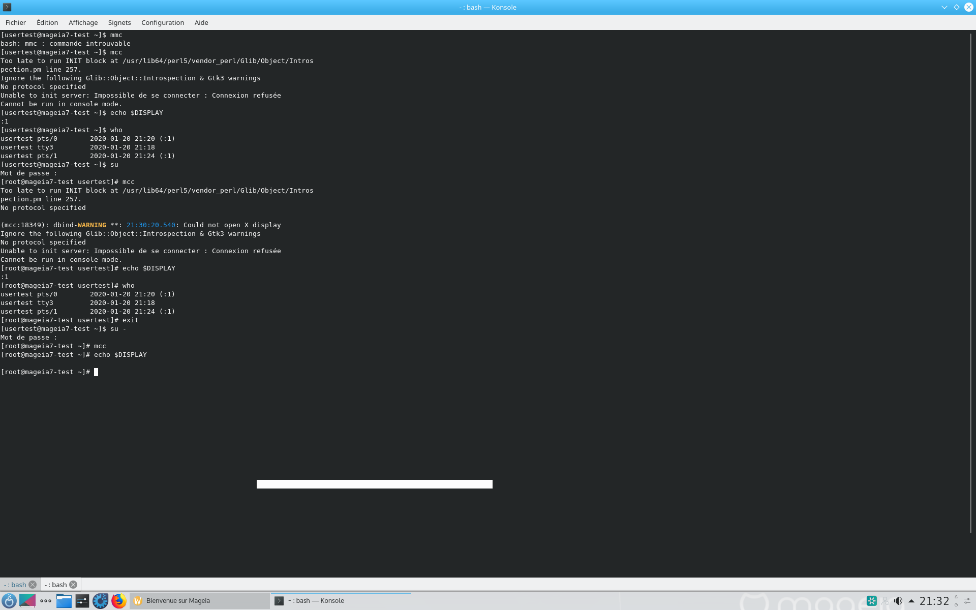

As-tu compris ce que demande TV ?
Tu pourrais fournir le résultat de
dans le contexte où mcc ne se lance pas.echo $DISPLAY
Tu as bien fait de me relancer, je n'avais rien compris
j'ai posté le résultat .
$ echo $DISPLAY :0
Je n'ai pas la moindre idée de quoi il sagit
Quelque chose comme ça ?
Note: en forçant la variable DISPLAY à ":1" cela ne change rien le mcc s' ouvre en mode console.
edit: quand je fais un ps -ajx | grep Xwayland, je vois une ligne qui indique xwayland mais avec un argument -rootless .
Bonjour nic,
C'est avec Plasma Wayland ?
Oui ( après je n' ai pas trouvé comment faire la distinction ( le Mageia welcome ne l' affiche pas dans l' onglet "votre configuration", mais je vois qu' il y a une icône jaune W !
)La ligne de commande de lancement de Xwayland est différente entre Plasma et Gnome...
