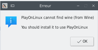

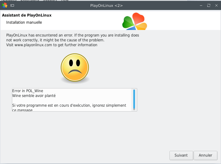

Une première chose qui me chagrinne et que j'ai remarqué chez moi également, lors de l'installation de playonlinux, il y a 2 paquets
wine-gecko noarch 2.47-1.mga6
wine64-gecko noarch 2.47-1.mga6
qui viennent de mageai 6 ???
Chez moi winecfg fonctionne mais quand je lance playonlinux, j'ai un message d'erreur qui me dit que wine n'est pas installé...
En forçant l'installation de Origin, playonlinux plante...
Désolé , je ne peux pas t'aider
