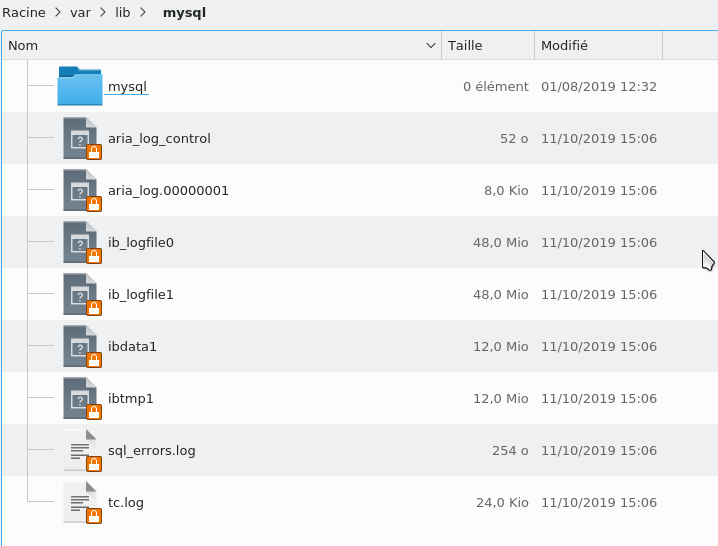

Disons qu'avant de passer la commande les 2 dossiers mysql étaient vides.
date de création 15:06 qunad j'ai passé la commande.
Voici ce que j'ai (vide) quand j'ouvre le dernier dossier :

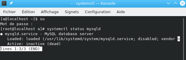

systemctl status mysqld
et
journalctl -xe -u mysqld
en root
As-tu modifié des réglages à ce sujet ?
A ce stade, je te recommanderais de reprendre l'installation au moins de mysql, sinon de l'ensemble, si ce n'est pas trop long.

[a@localhost ~]$ su
Mot de passe :
[root@localhost a]#
[root@localhost a]# journalctl -xe -u mysqld
-- Logs begin at Wed 2019-10-02 14:51:08 CEST, end at Fri 2019-10-11 15:38:1>
-- No entries --
...skipping...
-- No entries --
lines 1-2/2 (END)

La socket /var/lib/mysql/mysql.sock n'est disponible que si le démon est démarré et opérationnel.
Comment vérifié si demon est démarré ? J'ai testé avec "demon" en Konsole, mais j'ai "commande introuvable"...
