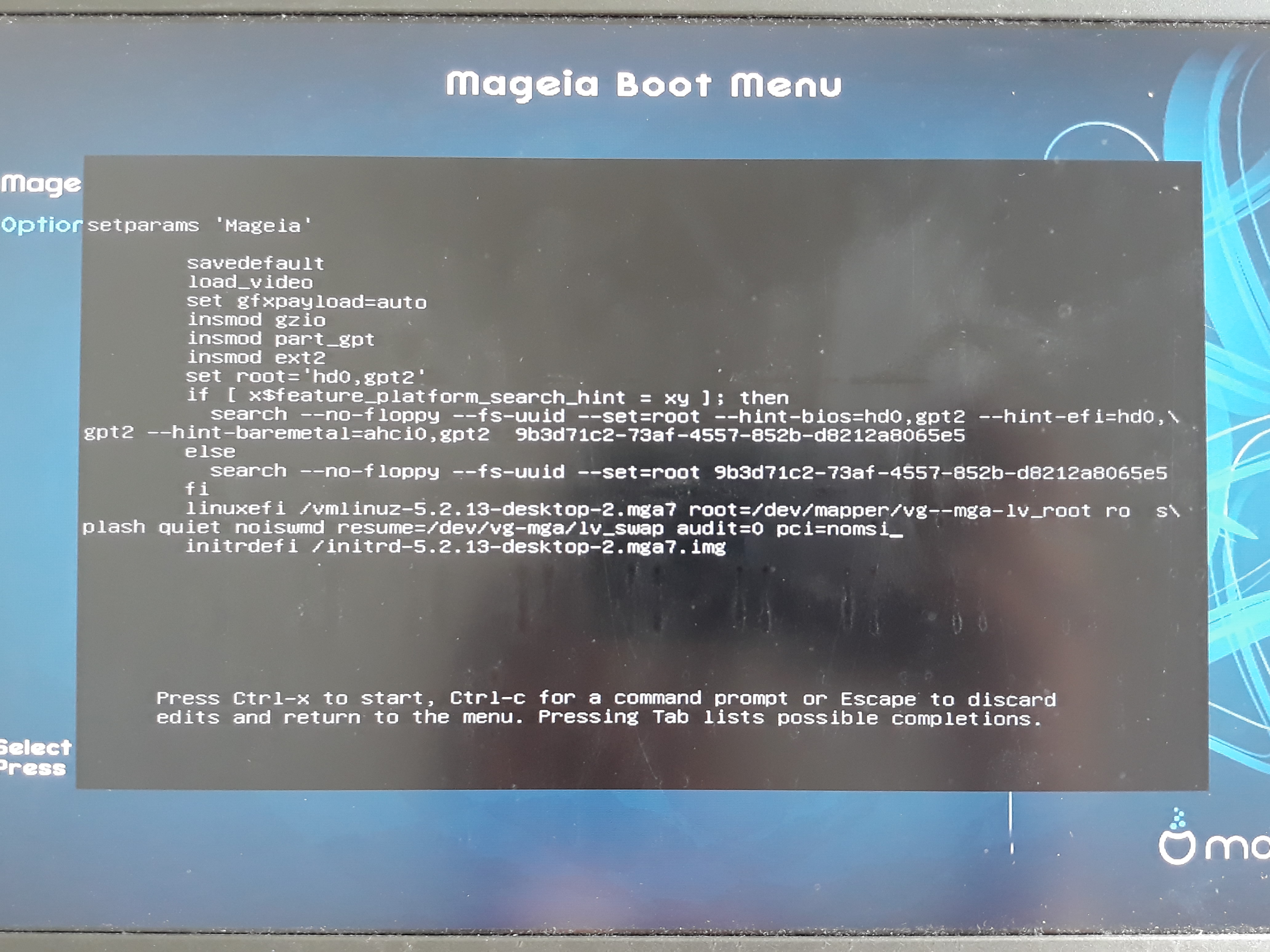

1 - Sélection de l'entrée Mageia avec les touches [↑] et [↓]
2 - Édition de l'entrée avec la touche [E]
3 - Se positionner sur la première ligne commençant par "linuxefi=" avec les touches [↓] (et [↑] si vous êtes allé trop bas)
4 - Se positionner à la fin de la ligne avec la touche [→], attention, il se peut que la ligne soit longue et se retrouve sur la ligne du dessous, il faut bien sûr éditer à la fin de la ligne, au dessous, dans ce cas là
5 - on ajoute " pci=nomsi" avec les touches : [ESPACE] [P] [C] [I] [=] [N] [O] [ , ] [S] [I]
6 - on exécute avec la combinaison de touche [CTRL]+[X]

Comment interpréter ce résultat ?
loiCiol :
C'est fait ! Mais après [Ctrl]+[X] j'ai tout simplement booté sur Mageia-7 sans autre intermédiaire.
Oui, c'est ce qui est attendu.
Par contre, est-ce que le démarrage se passe mieux qu'auparavant sans cette option ?
À priori, ça ne devrait pas. Car par défaut, le kernel cherche a utiliser MSI (message truc interrupt) et il plante.
On démarre spécialement en spécifiant "Non ! N'utilise pas MSI !" et il démarre. Cependant, au redémarrage, l'option sera toujours par défaut "avec MSI", et plantera au démarrage suivant, car rien ne changera.

loiCiol :
Hum... Tu veux dire, qu'après l'édition, tu n'es pas revenu au menu proposant les différents systèmes ?
C'est comme ça, [CTRL]+[X] vient exécuter les lignes, et ces lignes c'est exactement ce qui est normalement exécuté lorsqu'on sélectionne un système. Donc n'est normale que tu passes à Mageia7 "sans autre intermédiaire", car c'est Mageia7 que tu démarres en exécutant la commande.
