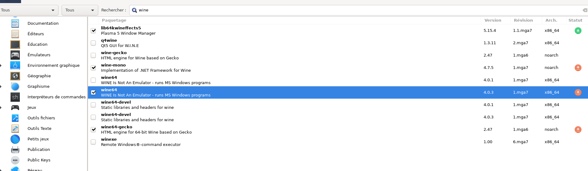

Voila ce que me donne ma console :
[louis@localhost ~]$ rpm -qa | grep wine
wine-mono-4.7.5-1.mga7
wine64-gecko-2.47-1.mga6
lib64kwineffects5-5.15.4-1.1.mga7
wine64-4.0.3-1.mga7
wine64-4.0.3-1.mga7
et
[louis@localhost ~]$ wine Setup.exe
bash: wine : commande introuvable
et
[louis@localhost ~]$ wine DNGConverter_12_2_1.exe

Visiblement tu as installé wine64.
Moi j'ai encore regardé et j'ai ça :
[gerard@localhost ~]$ !293 rpm -qa | grep wine lib64kwineffects5-5.15.4-1.1.mga7 wine-mono-4.7.5-1.mga7 wine-4.0.3-1.mga7 wine32-4.0.3-1.mga7 wine-gecko-2.47-1.mga6
Je n'ai que wine32.
Et tout tourne dessus.
Vire wine64, active les dépôts 32 bits et installe wine32.
Pour faire ce type de commande par exemple:
wine Setup.exe
Déjà il faut être dans le répertoire où ce trouve le fichier Setup.exe.
Dans ton cas il aurait sans doute fallu faire :
wine64 DNGConverter_12_2_1.exe
Utilise la touche Tabulation pour compléter les commandes automatiquement une fois que tu tapes les premières lettres.
Si tu installes wine32 il faudra sans doute faire :
Édité par gerard-ll Le 22/06/2020 à 21h16

Bonjour Louis,
Il te fait Core 32 bits Release, Core 32 bits Updates , Tainted 32 bits Release , Tainted 32 bits Updates , et éventuellement Nonfree 32 bits Release et Nonfree 32 bits Updates.
Il ne faut pas de testing, de debug ni de Backports
