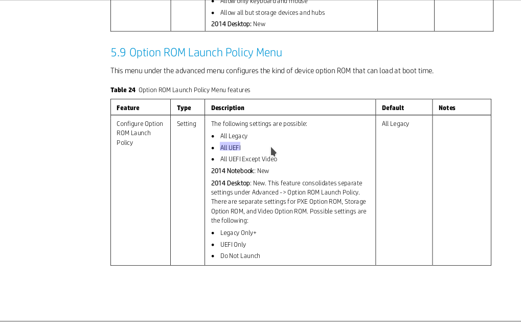

@Jybz: la plupart des options sont dans la doc hp dont j' ai fourni le lien (il manque peut être la partie uefi drivers).

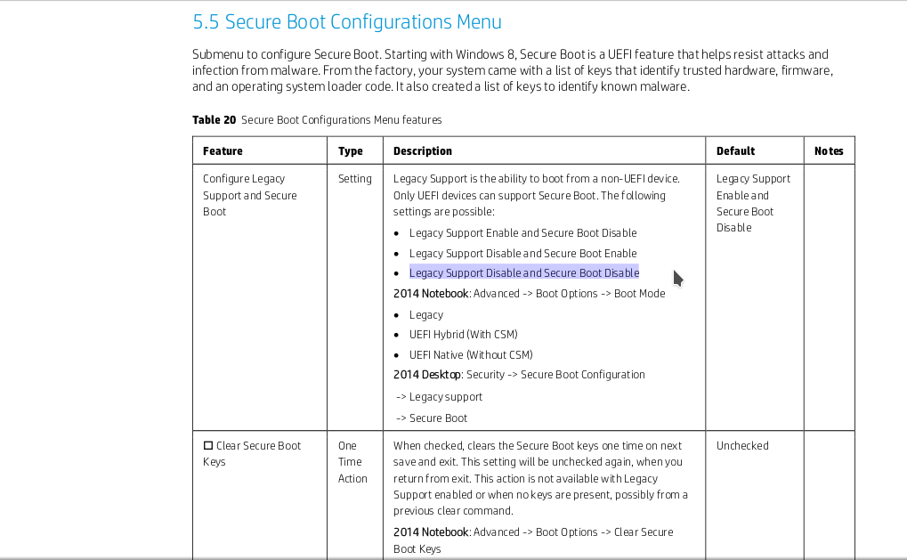

J'ai parcouru la doc, Ourck20-1 pourra tester/confirmer si la configuration fonctionne pour l'ISO netinstall en UEFI (qui est le seul qui démarre avec mes PC en UEFI, les autres, les lives, ne démarrent pas en UEFI).
Alors voici quelques copies d'écran de la doc, des points que j'aimerai vérifier :

@Jybz: dans la partie 5.5, le elitebook 840 g2 étant sorti en 2014, il n' y a que le choix entre legacy, uefi csm et uefi sans csm.
et j'avoue que maintenant que ça a booté plusieurs fois et après toutes ces tentatives infructueuses, j'ose plus trop toucher au bios...

... configuration fonctionne pour l'ISO netinstall en UEFI
lors des précédentes tentatives il ne démarrait pas par le netinstall...
D'ailleurs je sais toujours pas si je suis en uefi vu l'age canonique de l'engin !
