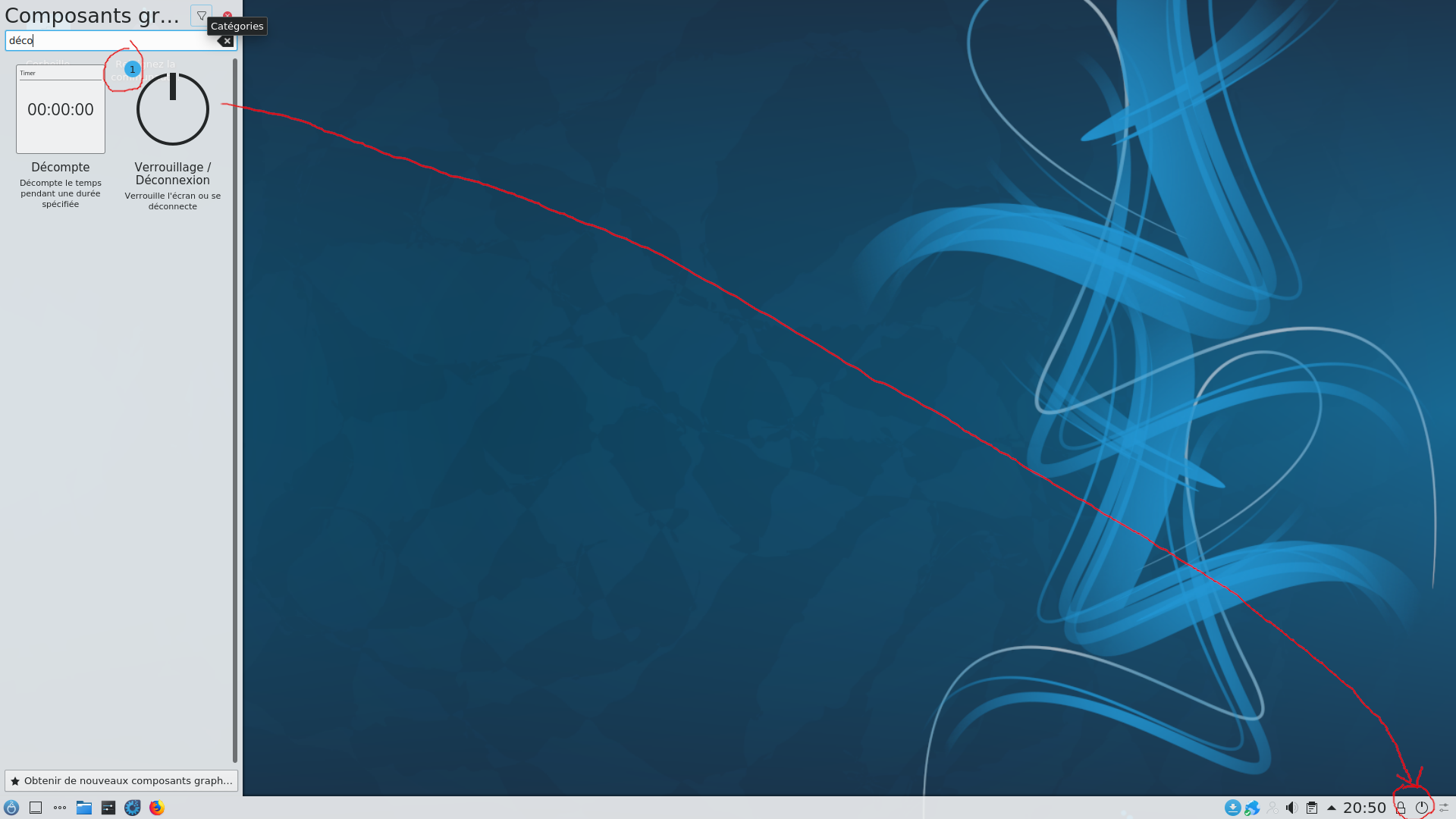

1. Déverrouiller les composants graphiques, puis choisir « Ajouter des composants graphiques ».
2. Faire une recherche sur « déconnexion » par exemple et amener le composant dans la barre des tâches. Il ne devrait y en avoir qu'un, comme montré sur l'image :

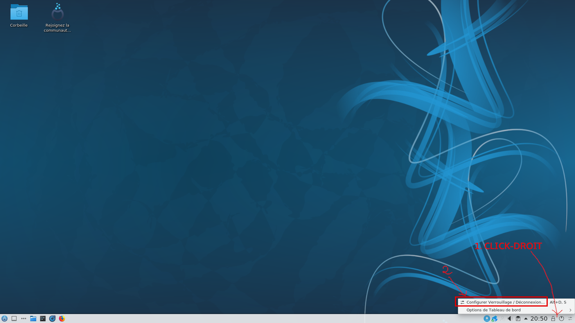

3. Faire un clic-droit sur les icônes de verrouillage/déconnexion, puis choisir « Configurer Verrouillage/Déconnexion » comme dans cette image :

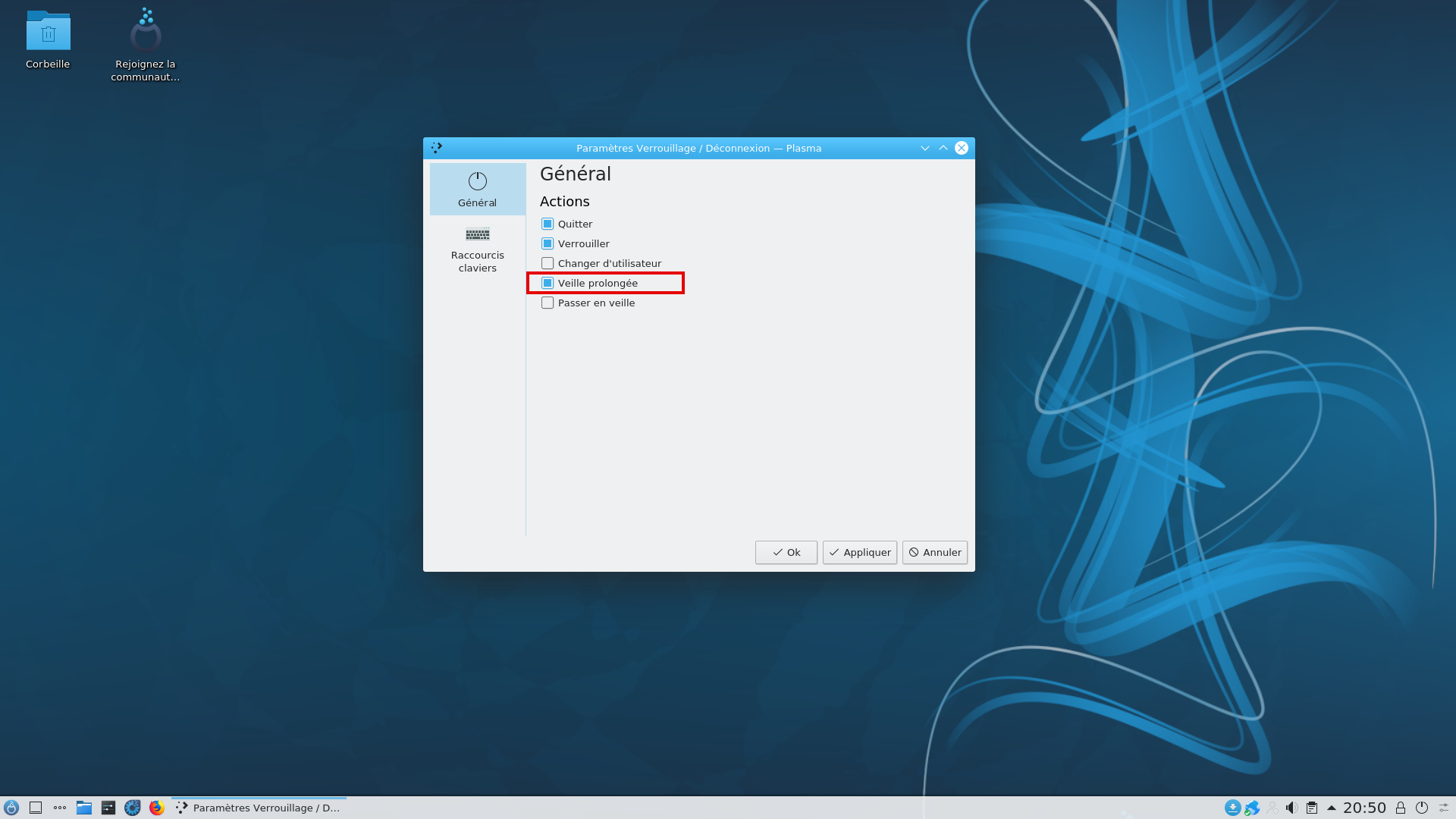

4. Enfin, cliquer sur la case « veille prolongée » comme sur l'image ci-dessous. Valider en cliquant sur Appliquer.
