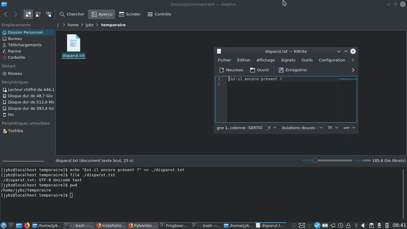

Je créer un nouveau dossier temporaire dans le dossier de mon utilisateur, je lui ajoute un fichier texte (en faite, j'affiche du texte dans la console mais réoriente sa sortie vers un fichier encore inexistant qui sera alors créer pour recevoir le texte, c'est la fameuse commande «echo "truc much" >> redirection vers un fichier» que tu vois dans le cadre noir en bas.
Je demande des informations sur le fichier avec file, et j'affiche le chemin où je suis avec pwd (path work directory = chemin du dossier de travail).
J'actualise la fenetre avec la touche [F5], et j'ouvre le fichier texte nouvellement créé.

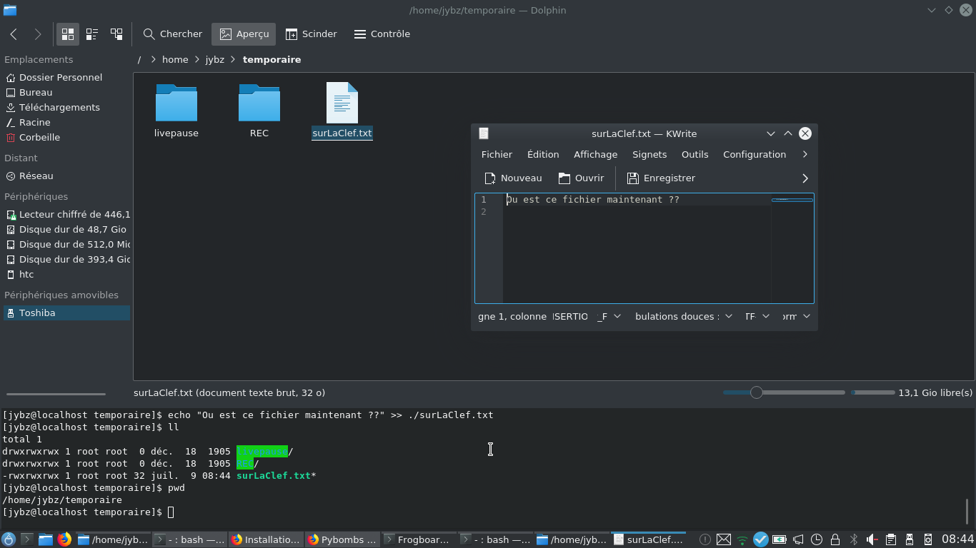

On retourne dans le dossier précédent, on passe en root en ligne de commande avec su, on monte en ligne de commande la clef usb que j'ai branchée avec mount /dev/sdb1 /home/jybz/temporaire et j'en profite pour afficher les périphériques montés en n'affichant que sdb1, et on voit que le système est monté sur temporaire. Bien sûr, on appuis sur [F5] pour rafraichir le contenu affiché dans dolphin.
De nouveau, on créer un fichier avec du texte dedans dans /home/jybz/temporaire, ou l'ouvre, il est lisible ! Mais on se rend compte que le premier fichier n'est plus présent ! Introuvable ! J'affiche bien le contenu du dossier avec ls (ou son alias ll pour ls -sli) et le chemin, nous sommes pourtant bien dans / (racine) / home (une autre partition du disque dur) / temporaire (mais là nous sommes dans une partition de la clef USB !).
Lorsqu'on démonte, le premier fichier est de nouveau visible dans le dossier /home/jybz/temporaire ! Pour démonter, il faut revenir au dossier précédent en tant qu'utilisateur normal, passer root, taper umount /home/jybz/temporaire. Si ça bloque, il se peut que tu aies oublier de quitter un terminal dans ce dossier (quand on change d'utilisateur, ça ouvre un nouveau terminal, il faut les quitter avec exit
