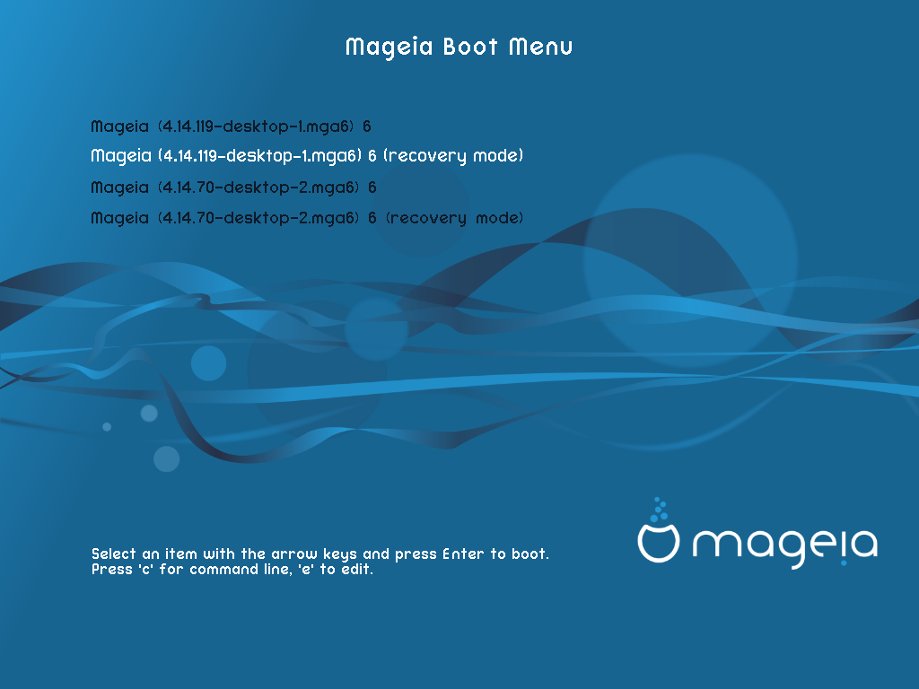

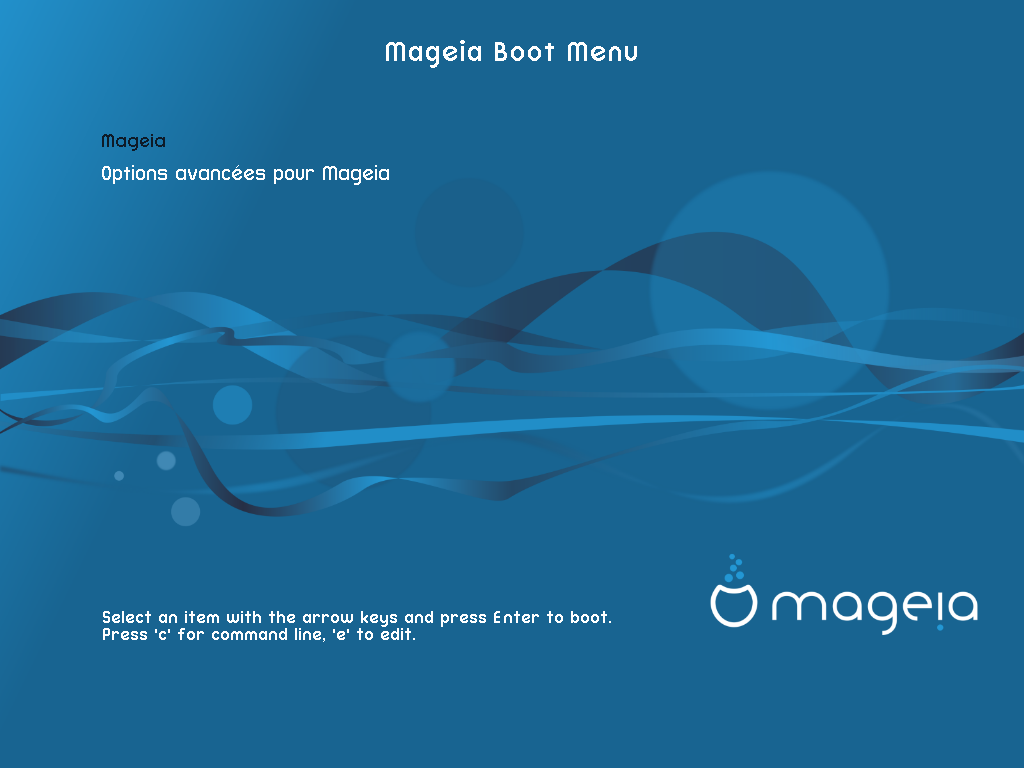

Voici l'écran de Grub dont parle nic80 :
en choisissant la 2e ligne (celle qui est en surbrillance sur l'image), tu te retrouveras devant un nouvel écran de Grub, semblable à celui-ci (peut-être avec des numéros de kernel différents). C'est là qu'il faut choisir le mode « recovery » de l'un des kernels (généralement le plus récent convient) :
À la fin du démarrage, le système te proposera un prompt. S'il ne le fait pas, tu peux essayer une combinaison Ctrl+Alt+F2 (le mode graphique est sur F1, donc un autre entre F2 et... disons F5 sera parfait).
