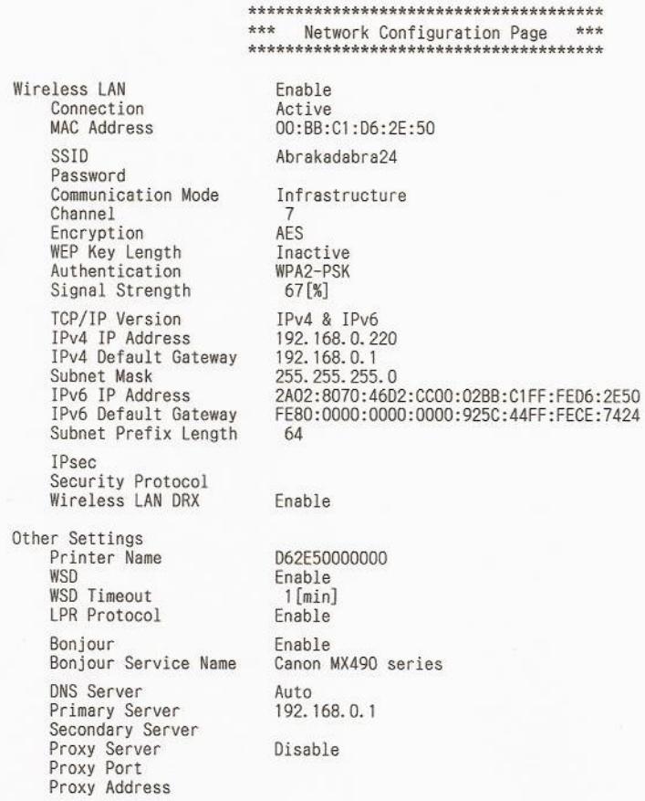

j'ai installé Mageia 6.1 Plasma sur un portable de tests DELL Precision M4600 de mon voisin. Il me reste plus que l'installation d'une l'imprimante enmode Wlan à réaliser, avec une liaison USB l'imprimante et le scanner sont bien configurer. Il s'agit d'une Canon MX495, elle est déjà en service pour deux autres ordinateurs sous Windows en Wlan.
ci-joint une copie du setup
Concrètement, je ne sais pas configurer une imprimante en Wlan, je ne trouve de tuto dans mon cas de figure.
Merci d'avance pour votre aide

Si ton imprimante est en WLAN, donc en réseau, cela veut dire qu'elle se connecte à ton routeur (= ta box) et que ce dernier lui attribue une adresse IP sur le réseau local, càd une adresse du style 192.168.1.5 (où 5 peut être n'importe quel nombre).
Ensuite, avec ton ordinateur (connecté lui aussi à ce même réseau local) tu lances dans le CCM l'outil de configuration de l'imprimante (après avoir allumé cette dernière bien entendu), et cet outil trouvera automatiquement ton imprimante connectée au réseau.
La démarche est la même que pour une imprimante connectée en usb.
Petite astuce très utile : configure ton routeur pour qu'il attribue toujours la même IP à ton imprimante, ça évitera que cette IP ne soit attribuée à un autre périphérique connecté et que tu essayes d'imprimer avec ta cafetière

Lors des différents essais, l'imprimante a été reconnu par le réseau, j'ai choisi le l'option "AppSocket/HP DirectJet".
Concernant le champ "Hôte" faut-il rentré l'adresse IP de l'imprimante ou du routeur ? Le setup peut-il aidé ?
Oui, il faut indiquer l'adresse de l'imprimante, ici 192.168.0.220.
Je pense que les pilotes pour Canon fourni par Mageia sont anciens ou potentiellement incomplets.

Concernant les pilotes Canon, je pense qu' il est possible d' installer le pilote de Canon, en lancant le install.sh ( cela installe les filtres nécessaires pstocanonij et les backend usb et cnjnet (qui est un protocole utilisé par Canon).
Ensuite, il est possible si l' installeur n' arrive pas à installer l' imprimante, d' utiliser le mode lpd/lpr ( qu' il faudra potentiellement activer dans l' interface web de l' imprimante si l' option existe) et non le jetdirect qui utilise le port 9100 ( mais qui n' est probablement pas utilisé par Canon).
Dans l' interface cups ( http://localhost:631), il faut ensuite aller dans administration -> ajouter une imprimante ( mot de passe root requis) puis choisir hôte ou imprimante LPD/LPR. Dans le champ connexion, il faut ensuite entrer une adresse de type lpd://adresse_ip_imprimante/print ( print étant un nom de queue courant mais peut être est il différent sur la mx495). Chosir ensuite la marque ( ou le fichier ppd directement si on sait lequel utiliser) puis continuer. On doit ensuite pouvoir choisir le modèle ( si ajouté lors de l' installation par le script install.sh)
