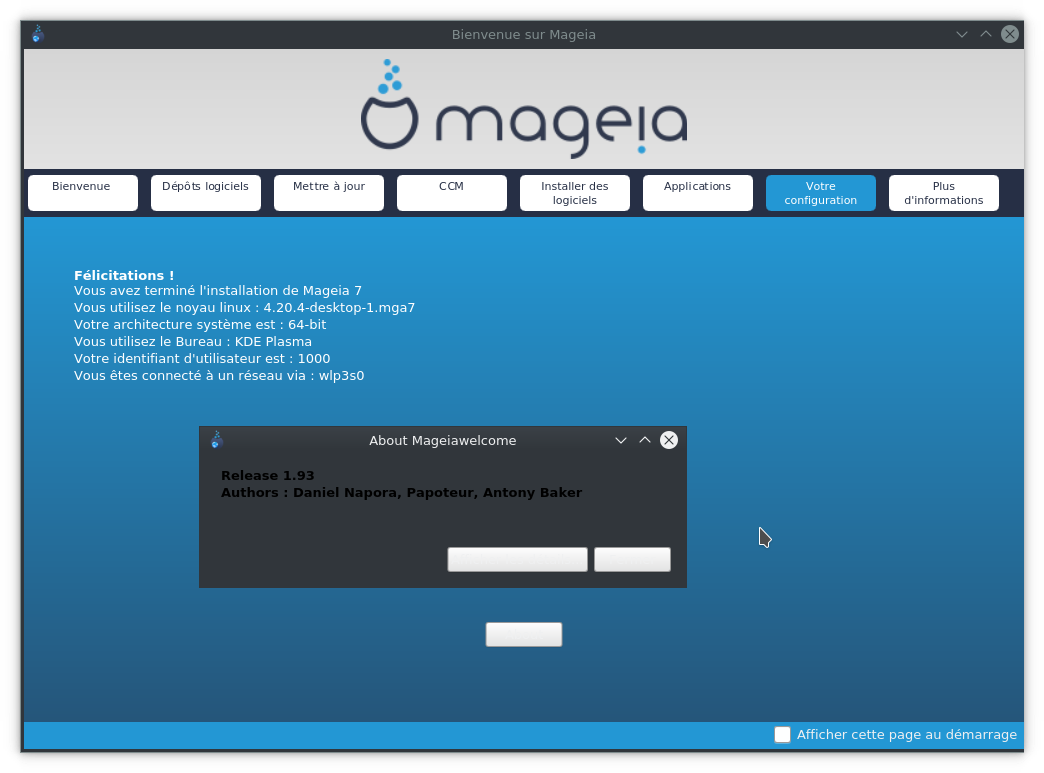

Petit soucis d'affichage, mais on arrive au but ! Mise à par CES trois boutons, tous les autres ont l'air bon avec une écriture noire.

Edit : Honnêtement, je pense que c'est ton thème qui est problématique. C'est lui qui dicte le fond blanc du bouton (par défaut, il est plutôt gris clair) et les caractères blancs (par défaut, ils sont noirs).
Édité par Papoteur Le 29/01/2019 à 09h54
Quelle idée d'avoir un thème sombre
Je ne suis pas d'accord, les autres boutons ont une écriture noire sur les autres pages, sauf celle-ci qui a une écriture blanche.
Si les boutons utilisent le thème, alors le fond serait noir et écriture blanche.
Si les boutons n'utilisent pas le thème, alors le fond serait blanc et l'écriture noire.
Là les boutons utilisent à moitié le thème, mais pas totalement.

Quel est le thème utilisé ? (Pour pouvoir essayer de reproduire le dysfonctionnement).
thème bureau => brise foncé
Arch | Machine | OS |
x86_64 | lenovo x250 | mga9 |
armv7hl | bananapro | mga9 |
Pour la boîte de dialogue, elle est toute faite, je ne pourrai certainement pas le faire, sauf à la réécrire complètement.
J'avoue que j'aimerais bien comprendre quel est le mécanisme des thèmes.
