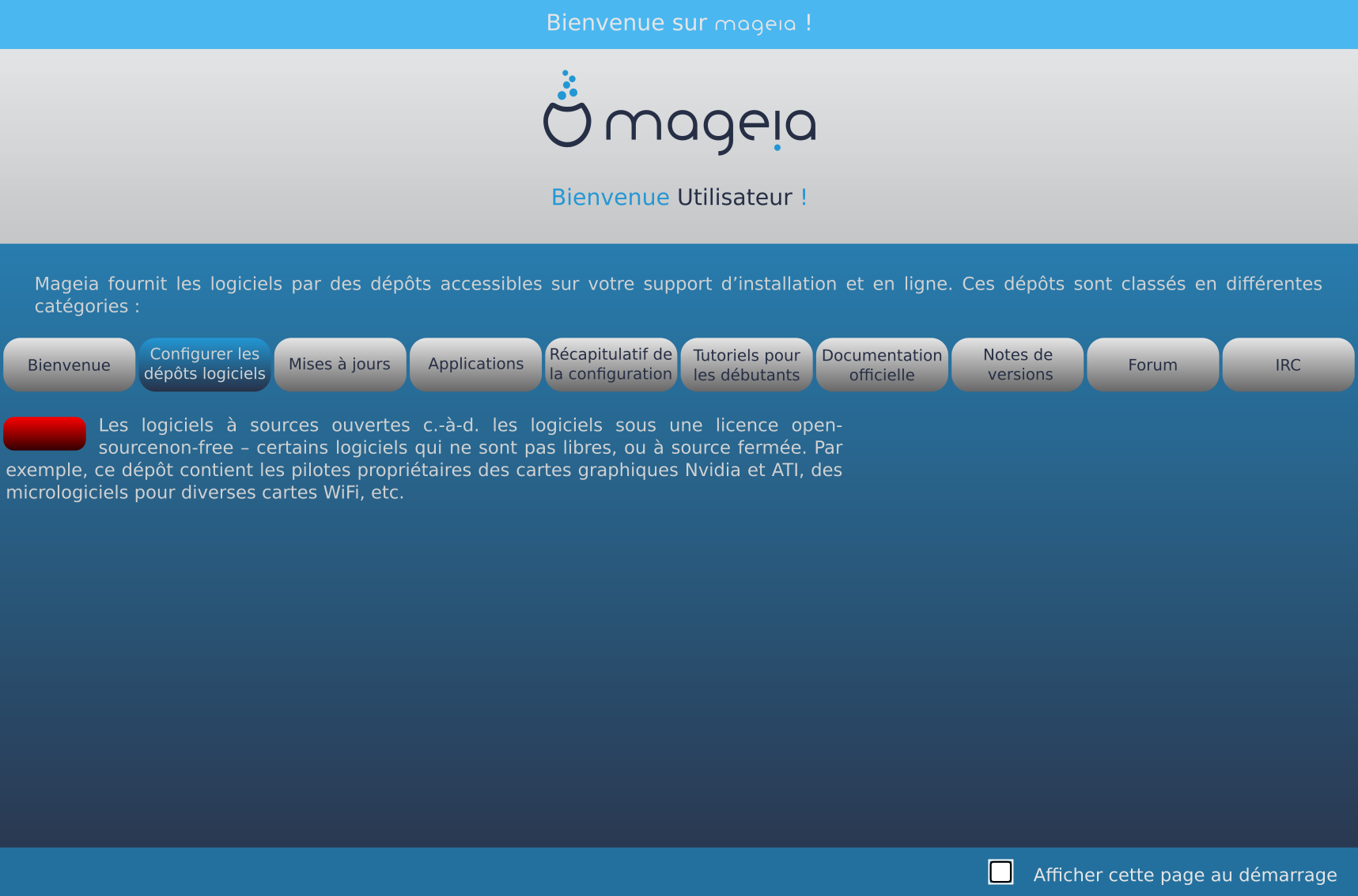

Besoin d'un avis sur la taille de la police utilisée. DejaVu Sans taille 8Le bouton rouge doit être vert.

1 : je préfère nettement la présentation en deux colonnes comme sur la page précédente que celle ci avec tous les choix en ligne;
2 : faudrait séparer clairement ce qui doit être fait lors de l'installation, et sur lequel on ne revient plus, de ce qui doit être présenté tout le temps à chaque démarrage.

allez, mon petit grain de sel

Je penche aussi vers 2 colonnes. Si on met tous les onglets sur une seule ligne, je crains que cela passe mal sur des écrans de taille réduite car il faudra alors les laisser assez visible pour ne pas que les nouveaux les "ignorent". En bref, il faudrait préserver le côté pratique.

Question : Combien de fois est-il prévu de le lire (cette application) ?
Proposition pour les petits écrans :
Mettre que deux boutons : [Précédent] [Suivant] (bien sûr, avec le titre des sections à la place de précédent/suivant).
(ces boutons ronds dans une application carré, ça me donne toujours autant de boutons... Peut-on nous arrondir les angles s'il vous plait ?)

Sinon "récapitulatif de la configuration" ça envoie vers quoi ? Si c'est la configuration de l'ordinateur, je suggère "Votre configuration" qui a l'avantage d'être plus court et, de mon point de vue, plus explicite. D'ailleurs, le petit pavé qui indique la configuration (version de Mageia et de bureau a disparu, dommage).
Mises à jour : pas d's à jour.
Écrire "c'est-à-dire" en toutes lettres pour faciliter le travail des dispositifs d'assistance.
Deux colonnes, c'est mieux, je trouve aussi. J'aime bien l'aspect compact de la fenêtre actuelle en fait.

La fenêtre actuellement conçue est de taille fixe, 800x500. Si on reste là dessus, pas de question à se poser sur les changements de taille. Cependant, ça reste un problème pour l'adaptation aux grandes résolutions. Il faudrait le rendre "responsive", ou au moins zoomable.
L'onglet "Votre configuration" est là pour remplacer l'indication en coin et alléger la présentation initiale. C'est un reproche récurrent, une image très chargée. Le report dans un onglet dédié est l'un des moyens pour y arriver.
J'ai une préférence pour la présentation linéaire, mais il faudrait réduire le nombre d'étapes à 6 ou 7.
Il manque les boutons "Suivant" et "précédent" dans les représentations.

La section 9 est en fait normalement intégrée dans la section 5. Donc, je ne la retiens pas non plus. Il ne reste donc que 7 sections.
Après, on peut discuter de l'ordre.

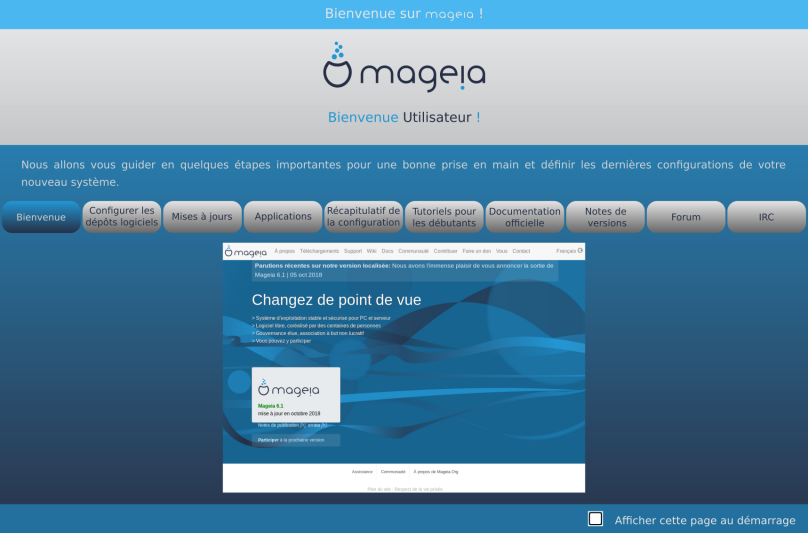

Voici une copie d'écran du prototype. Ce n'est pas une image !
Dans le prototype, il y a des problème de locale ! En français, on ne dit pas "update system" mais mise à jour du système !
Je ne sais pas si c' est le texte définitif, mais peut être faut il inclure une phrase incitant le nouvel utilisateur à cliquer sur les onglets ( sauf si le bouton fermer ne devient actif que lors du clic sur le bouton "Pour aller plus loin") ?
Je trouve aussi que les flèches ne ressortent pas assez ( gris sur fond gris), et par conséquent que ça n' incite pas non plus le nouvel utilisateur à cliquer dessus. Peut être que si elle ( la flèche suivant sur l' écran de bienvenue uniquement) clignotait (cela attire peut être plus l' oeil), un nouvel utilisateur serait ainsi plus enclin à cliquer dessus
Cette nouvelle version « allégée » me convient bien.

Je ne sais pas comment le passage d'un(e) « page/rubrique/onglet » à l'autre est prévu par le code du programme, mais je préfèrerais un moyen unique : l'utilisation exclusif des flèches (peut-être avec un simple « précédent/suivant » pour les accompagner, mais les flèches sont assez explicites) me paraît une meilleure solution.
Dans ce cas, le changement de couleur des boîtes de rubriques indiquerait là où l'on se trouve dans le processus, mais les boîtes elles-mêmes ne permettraient pas la navigation.
Je suis d'accord là-dessus. Sur IRC, j'ai vu une autre version avec des flèches plus visibles. Il faut effectivement que l'utilisateur trouve immédiatement où cliquer pour aller à la suite (sans peut-être avoir un truc qui clignotte

Oula mais ça devient sérieux ! Papoteur, on a le nom du développeur qui code le programme ?
Je suis également d'accord pour les flèches, elles sont trop petites et pas assez visible dans le fond gris. On pourrait mettre la flèche de gauche à gauche du logo Mageia et à droite la flèche de droite avec une taille une peu plus grosse.
Par contre Stroibe974, je ne suis pas d'accord avec l'accès unique grâce aux flèches suivantes/précédente car si on se trouve sur le dernier onglet et qu'on veut revenir au premier onglet, il faut cliquer 6 fois sur les flèches, je pense que l'accès aux onglets en cliquant dessus reste un autre moyen de navigation qui peut être aussi pratique.

Oui ! D'ailleurs, on compte sur tout le monde pour participer à l'écriture (à la relecture, aux propositions, etc.) du texte final !

J'aime beaucoup cette idée. Et effectivement, ça permettrait d'avoir des flèches un peu plus grosses, donc un peu plus visibles (et donc, d'éviter les clignottements

Je suis d'accord avec toi : ce n'est pas très pratique... Mais peut-être que c'est le prix à payer pour être sûrs que le nouvel utilisateur qui débarque sur Mageia (car c'est bien à lui qu'il faut penser en construisant cet outil) suivra la procédure pas à pas, dans l'ordre. Je n'ai pas la réponse, et c'est effectivement l'un des dilemmes auxquels il faudra apporter une réponse.
Des vidéos que j'ai pu voir sur Youtube, j'ai constaté que certains (qui pensent connaître assez [Mageia ou Linux] pour fermer cette fenêtre d'accueil sans même la lire...) n'ont pas les informations essentielles qui s'y trouvent : du coup ils sont bloqués sur des problèmes de codecs assez simples, entre autres. J'essaie d'en tirer les leçons et de proposer une autre approche, mais je sais très bien qu'il n'y a pas de solution miracle, c'est pour ça qu'on discute pour essayer de faire pour le mieux

Quelques infos :
- le diaporama est actuellement en boucle. Donc on passe facilement du dernier au premier.
- les boutons d'onglet sont actuellement actifs.
- c'est moi qui adapte le programme. Pour l'instant, j'ai un souci avec cauldron, la page reste blanche. La copie d'écran vient de Mageia 6.
- les textes restent à travailler. Quand c'est des nouveaux textes, il ne sont pas encore traduits. La référence est en anglais.
- je vais voir pour mettre la case à cocher sur le dernier écran seulement. C'est gênant sur l'écran des applications, en particulier, il y a un chevauchement.
- je vais regarder aussi pour les boutons de navigation. Vous pouvez faire des propositions. Position, taille, aspect ...
