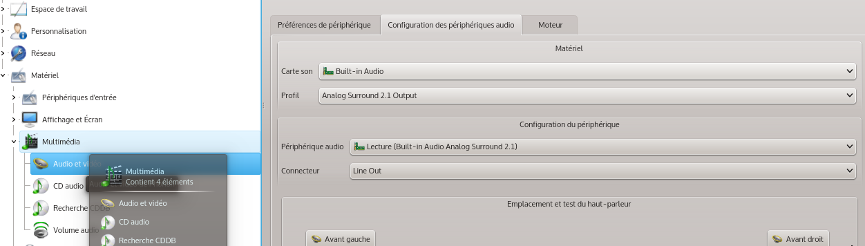

Je pense pour le son qu' effectivement c' est dans configuration du système -> matériel -> multimedia -> audio et video.
Dans "préférences de périphérique" -> lecture audio -> video, dans la partie droite, il doit y avoir un périphérique HDA Nvidia Digital Stereo (HDMI) qui ne doit pas être grisé ( sinon ça veut dire que la sortie est désactivée).
Dans le cas où le périphérique HDA Nvidia Digital Stereo (HDMI) est grisé, il faut aller dans l' onglet "configuration des périphériques audio" , dans carte son choisir la carte son Nvidia ( HDA Nvidia) et si le profil est sur off, il faut choisir Digital stereo HDMI (output).

Comme indiqué précédemment, le nvidia display settings ne permet que de faire des ajustements au niveau graphique ( peut être voir s' il n' y a pas un réglage pour le problème de décalage) ...
Par contre, aplay liste bien un périphérique HDMI, donc je suis surpris que l' on ne le voit pas dans Plasma afin de l' activer.
A priori, il n' y a qu' une seule carte son sur la machine qui gère la partie analogique et la partie HDMI.
Il faudrait regarder dans l' écran suivant ( que l' on trouve dans les réglages de Plasma), s' il y a présence de plusieurs profils ( dont un parlant d' hdmi). Si un profil hdmi est présent il faut le sélectionner et en connecteur de sortie choisir le bon connecteur (si pas choisi automatiquement) afin de rediriger le son vers ce périphérique.
Je pense qu' ensuite pour retrouver un son sur le pc, il faut re sélectionner un profil non hdmi.

ça y est, c'est bon, c'était dans le profil, j'avais un autre menu digital surround une fois sélectionné, tout marche nickel
