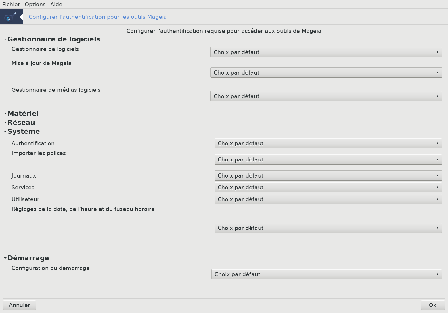

Ma dernière idée : aller dans le CCM >> Sécurité >> Configurer l'authentification pour les outils Mageia.
Il y a plusieurs rubriques, mais celles que j'ai ouvertes pour cette capture d'écran méritent peut-être une vérification :
