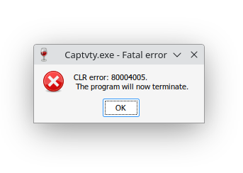

Mais lorsque je lance captvty.exe avec wine, j'ai ce message d'erreur:
avez vous une idée ?
