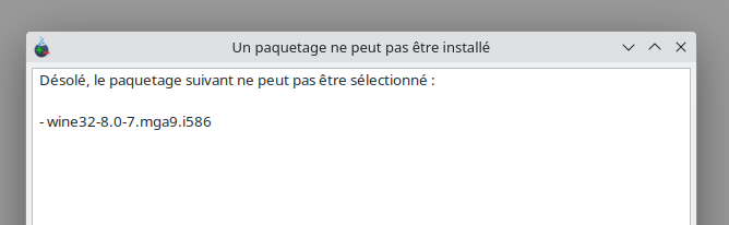

J'ai commencé à suivre votre procédure et bien installé wine64 mais le CCM ne me permet pas d'installer wine32.
J'obtiens ce message :
Et pareil pour le fichier libfreetype6, même message
Merci pour votre aide.

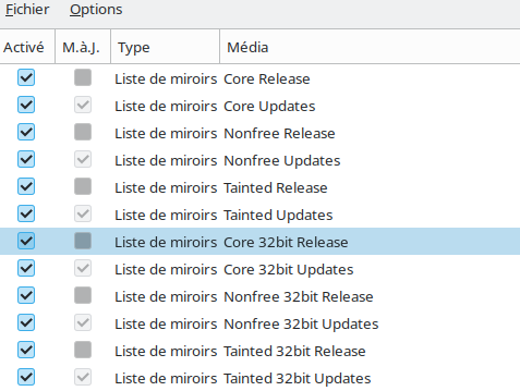

Attend que nic passe par là ....

Essaie en ligne de commande
urpmi wine32
et si ça échoue, rapporte nous la sortie complète de la commande. On y verra peut-être plus de choses.

Yuusha :Après avoir coché tous les médias. Les as-tu mis à jour ? Dans les menus de l'installateur de logiciel, il y a une entrée pour mettre à jour les médias.
oui et ca ne change rien
Pg68390

Papoteur :Bonjour,
Code BASH :urpmi wine32
voici ce que ca donne :
[root@localhost philippe]# urpmi wine32
Le paquetage demandé ne peut pas être installé :
libdri-drivers-24.3.4-2.mga9.i586 (car mesa-24.3.4-2.mga9.i586 est non satisfait)
Désirez-vous tout de même continuer ? (O/n) n
Pg68390
