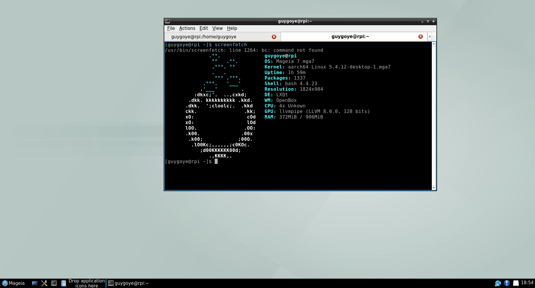

Voilà mon retour d'expérience sur l'image RPI 3B+
L'image se lance super bien et le système fonctionne nickel.
Le problème vient de l'installation de l'interface graphique.
Le tuto de Jybz est très bien documenté et si on suit pas à pas normalement ça devrait marcher sauf que... Il y a un léger décalage entre ce qui est dans le script et ce qui est installé.
Le script d'installation de l'interface graphique utilise DNF, et il n'est pas installé dans l'image...
Avec Jybz sous IRC j'ai finalement réussi à installer LXQt:
Il a fallut installer:
- SDDM (urpmi SDDM) il ne marche pas. Le Rpi se lance toujours en mode console, je lance LXQt en faisant un startx. Quand je me délogue, je reviens en mode console.
- LXQt (urpmi task-lxqt) j'ai eu des soucis de choix de paquetages avec plusieurs options pour satisfaire les dépendances, j'ai répondu en fonction de mon bon sens mais je ne sais pas si j'ai ce qu'il fallait.
Je n'ai pas troué les paquets Français, pas proposé, du coup je me retrouve avec une LXQt en anglais.
- urpmi x11-driver-video-fbdev xinit xclock xorg-x11 xorg-x11-75dpi-fonts drakconf (je n'ai pas compris ce que c'était)
Concernant le fonctionnement de LXQt, ce n'est pas super fluide, moins que Raspbian.
Le navigateur internet Falkon ne fonctionne pas, j'ai installé Midori qui est noté comme navigateur léger (je ne sais pas si j'ai bien fait) mais il fonctionne.
Welcome Mageia se lance et se ferme aussitôt... Par contre Drakconf fonctionne.
La résolution de mon écran n'est pas bien calibrée, elle est plus large que mon écran du coup j'ai les bords rognés.
